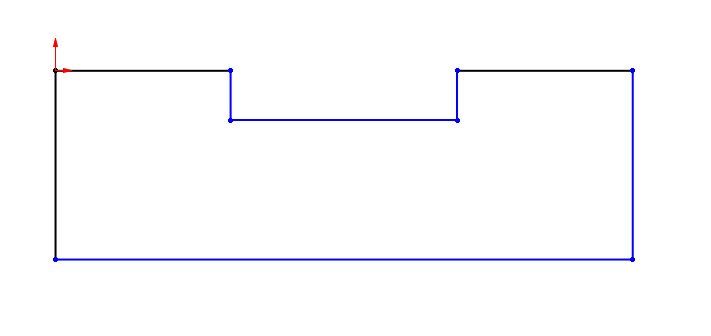

给了垂直度0.15,平面度0.3是不是就没用了?

垂直度并不限制自身形状,就比如一张纸,在非常平整的情况下,竖直立在桌面上,跟折成波纹形状立在桌面上
这两种情况下,纸相对于桌面的垂直度并没有什么不同。但是平整的纸,和折成波纹形状的纸,平面度的差异却是非常巨大
总结一下:垂直度并不限制自身平面度

垂直度是位置公差,平面度是形状公差,位置公差是建立在形状公差的基础上的,所以你这个是不是标错了?

自身都有0.3的面偏差,怎么保证和其他面由0.15的偏差呢?

ISO1101 GPS 垂直度定义
垂直度约束的特征可以是线或面、提取中心线或面,如果受控特征面不是直平面,意指这个曲面的提取直线的垂直度,定义上设计者应该明确产生这个提取直线的相交平面。同GD&T的要求一致,垂直度是距离单位,不是角度单位。

所罗门_x 发表于 2019-7-9 08:53
6楼说的对,再往上的估计没几个干过机加工的。平面度和垂直度是两码事,要求和作用也是不一样的。例如高楼 ...
“在同一要素上给出的形状公差值应小于位置公差值。”——成大先第五版《机械设计手册》第一卷第二篇第三章第四节,2-194页第三行
能否上图看看形状公差指的哪方面?位置公差指的是哪些?关联尺寸具体含义是什么?好比波浪面上n个凸出物体,凸出为接触使用,而面为固定辅助使用没有实际尺寸价值,是否和手册意思相违背?还是手册我们误读了?  发表于 2019-7-10 09:42
书中解释为什么了吗?  发表于 2019-7-9 21:54
非常感谢您提供的证据  发表于 2019-7-9 21:51

 楼主| 发表于 2019-7-9 21:55:06 | 显示全部楼层
程绍硕 发表于 2019-7-9 15:24
“在同一要素上给出的形状公差值应小于位置公差值。”——成大先第五版《机械设计手册》第一卷第二篇第三 ...
书中解释为什么了吗
发表于 2019-7-10 08:27:59 | 显示全部楼层
17楼正解,形状公差都已经超过位置公差了,那位置公差还有什么意义呢?那不就是错误或不合理标注吗?图纸是一个严谨的档案,不应该出现这种情况。
