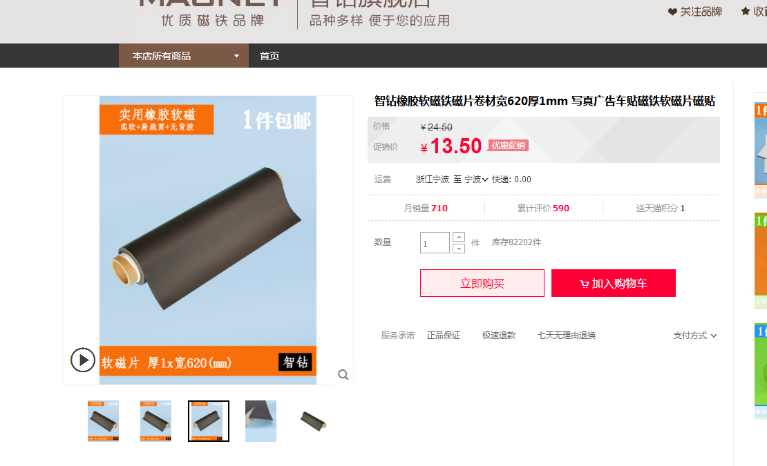

 楼主| 发表于 2019-7-5 13:05:15 | 显示全部楼层
喂我袋盐 发表于 2019-7-5 12:54
为何不用整体镀锌板?
为何不用铝板上嵌入1mm厚磁铁?
整块太重了
发表于 2019-7-5 13:06:00 | 显示全部楼层
整块铝板镶嵌强磁呢
 楼主| 发表于 2019-7-5 13:08:30 | 显示全部楼层
喂我袋盐 发表于 2019-7-5 13:06
整块铝板镶嵌强磁呢
是这种吗  这个我到没有考虑过  谢谢你了
发表于 2019-7-5 13:09:30 | 显示全部楼层
方贤东 发表于 2019-7-5 13:08
是这种吗  这个我到没有考虑过  谢谢你了
显然不止这种。

发表于 2019-7-5 14:59:30 | 显示全部楼层
整块铝板镶嵌强磁呢
想好看点,把磁板嵌在背面怎么样?
发表于 2019-7-5 15:25:05 | 显示全部楼层
强磁吸背面铁板效果不会太好,吸附力有限
可以很多片  发表于 2019-7-5 15:30
发表于 2019-7-5 15:49:21 | 显示全部楼层
andthjd 发表于 2019-7-5 15:25
强磁吸背面铁板效果不会太好,吸附力有限
1mm的气隙,磁力表座试一下就知道了。要求不高的地方可以用一下
发表于 2019-7-5 16:15:32 | 显示全部楼层
考虑无铆钉连接呀,不同材料都可以的
发表于 2019-7-5 16:40:42 | 显示全部楼层
应该就是一个关门吸合的力度;
如果力度足够,可以镶嵌在背面;
如果距离要求严格,就镶嵌在正面,也不丑。
活动的和静止全部更换强磁,这个问题不难解决。
