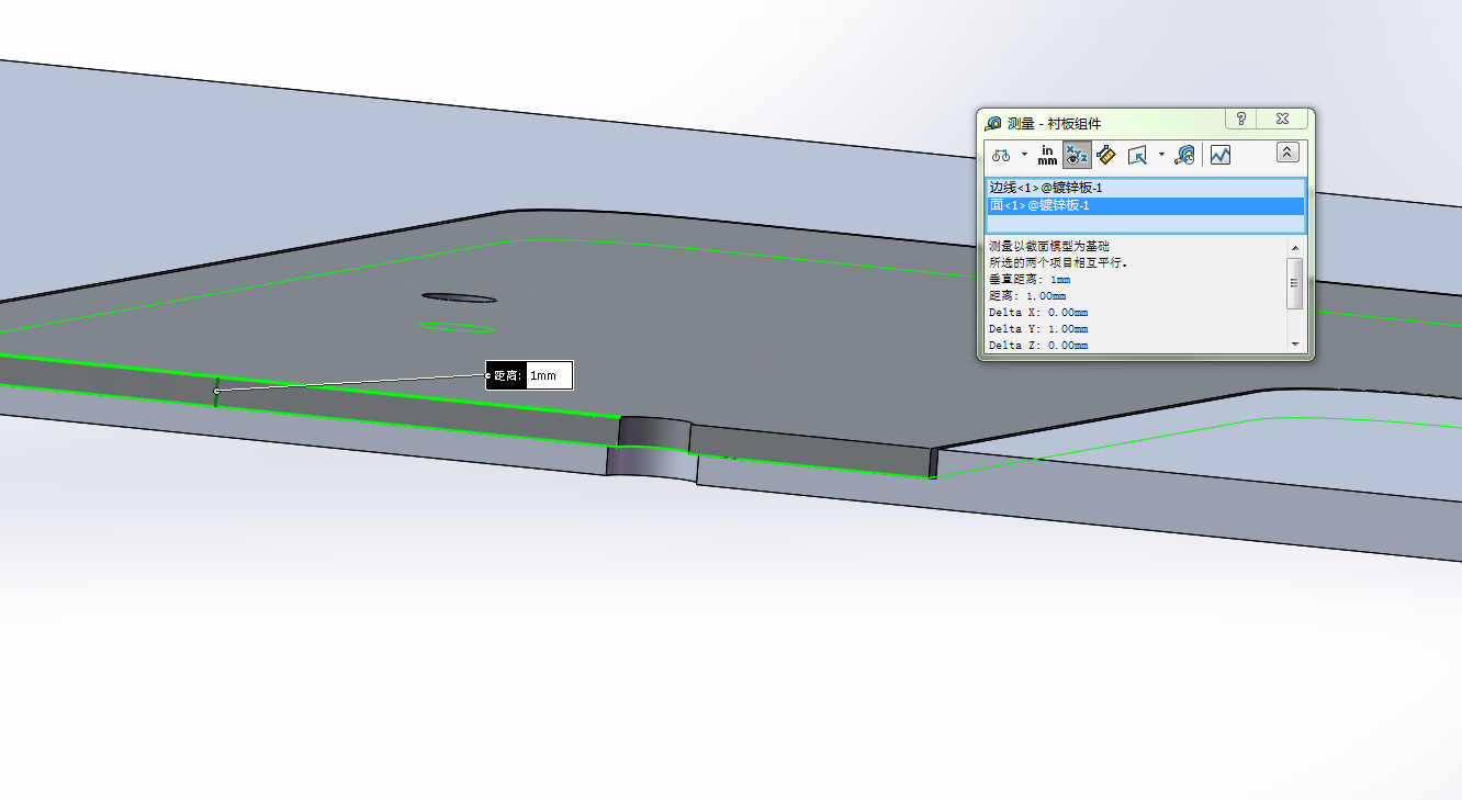

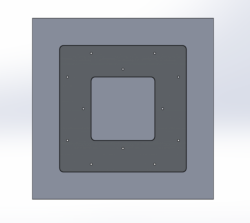

两块板,一块铝板厚2mm,铣槽深1mm,镀锌板厚1mm,两块板怎么连接好,连接处平整。目前考虑过沉头螺丝锁死再打磨,但操作复杂又这么多孔,而且沉头螺丝螺帽都厚1.65mm(M3),也锁不了几牙,不理想;也考虑过碰焊,但加工的师傅说材料不同,焊不了。想请教下社区的高手有什么好的办法吗

机械连接的4种方式:螺纹连接,焊接,胶接,铆接;你排除了焊接和螺纹连接,那只剩下胶接和铆接了,铆接又不符合你的要求,那只有胶接了
发表于 2019-7-5 12:01:00 | 显示全部楼层
过盈配合,就类似于镶嵌一样,嵌进去,在打磨,当然的有掉落的风险,配合点胶水,听说现在的胶水很牛的

发表于 2019-7-5 12:33:23 | 显示全部楼层
铜销,类似铆接

 楼主| 发表于 2019-7-5 12:50:55 | 显示全部楼层
喂我袋盐 发表于 2019-7-5 12:17
两块板结合在一起,用途是什么?
主要是仪器上用的,背面嵌一块镀锌板主要是跟仪器上的磁铁吸附
发表于 2019-7-5 12:54:47 | 显示全部楼层
为何不用整体镀锌板?
为何不用铝板上嵌入1mm厚磁铁?
