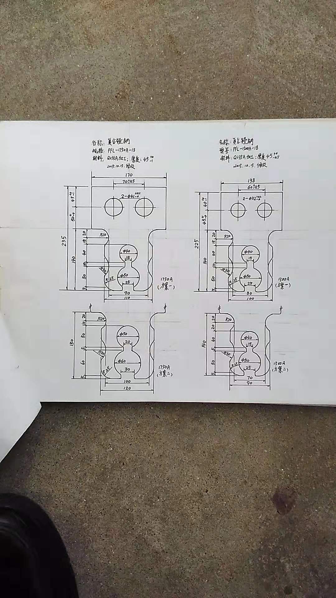

两种规格,一种板子上是打32mm的,还有一种41mm的,量比较大,厚度45mm,材料q235,孔距要求不是很高,最好两个孔一次性装夹打下来,请教各位了!
 楼主| 发表于 2019-7-3 20:40:38 | 显示全部楼层
已经在等离子切割成型下来了,就打两个孔

厚45mm等离子能达到要求?

图纸才是重点,手绘的!!!

|未来第一站发表于 07-03 21:04<br>厚45mm等离子能达到要求?<br>
要求不高的

镗,或者钻头切削刃倒棱缓进刀。
发表于 2019-7-4 08:01:50 | 显示全部楼层
量大,做胎具
41,32这两种孔,一次就行。钻头要磨得地道。
不是难事
