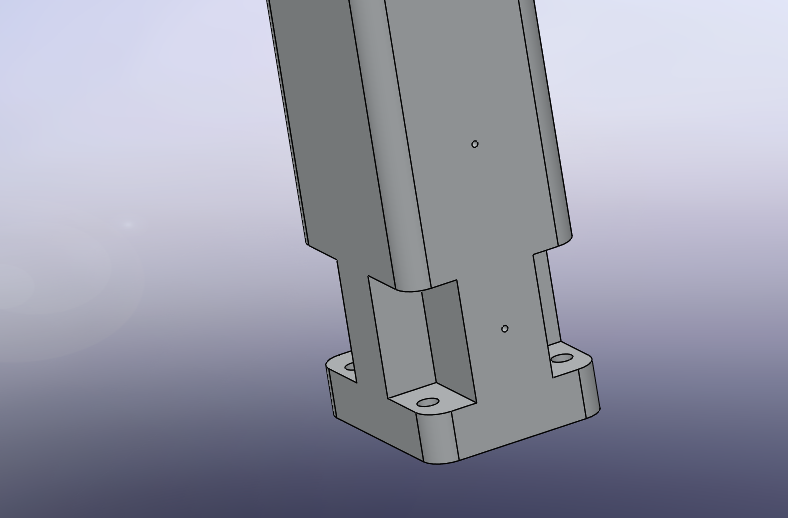

下面那个凹进去的怎么加工?

嗯,有点难度哦,左右一对缺口拉通呢。
另外,这个好装螺丝吗?目测扳手都下不去。

这个是别的厂设备模型,我也是菜,好奇问下这种会有好的加工方式不?
看材质,成型方法,加工是不太好的,铸造,挤压,电火花。  发表于 2019-6-14 11:01

每个缺口改两个R角会好加工,这样可以用立铣刀加工然后放电清角
发表于 2019-6-14 11:15:22 | 显示全部楼层
看以后焊接板  然后铣平面

5楼说的对,要R角(工艺需要)
这样加工起来就很普通了
发表于 2019-6-14 11:23:46 | 显示全部楼层
倒R角,然后铣
