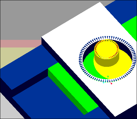

看到这个往复运动机构,觉得有趣,http://bbs.cmiw.cn/viewthread.php?tid=73160&;extra=page%3D1+ f. `7 Y0 w) f+ E: z% Q! k7 \: `
现发另一种往复运动机构如下
, r! ^+ I* `$ `, ?& n, ]9 z中间为内外齿轮副啮合,懒得画齿轮了,随便画几个刻度示意一下
0 `; o# \" ~6 Z8 M. C6 C; D% }9 w& {! o( A2 F: \( e: [

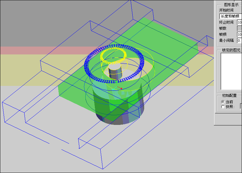

 楼主| 发表于 2008-11-29 14:48:00 | 显示全部楼层
内部的结构
 楼主| 发表于 2008-11-29 14:50:36 | 显示全部楼层
原理是根据几何学里的小圆沿着大圆做纯滚动时,若小圆直径为大圆的一半,则小圆圆周上的点运动轨迹为直线

发表于 2008-11-29 15:28:04 | 显示全部楼层
噢,不错,刚要问内部的动力是哪来的呢,呵呵,看了内部结构清楚多了
; j% j2 Z1 B& [5 ~9 m, i谢谢枯藤!
发表于 2008-11-29 16:22:33 | 显示全部楼层
动力装在小齿轮上?期待楼主的解答!!
发表于 2008-11-29 16:32:12 | 显示全部楼层
应该是装在小轮下面那个零件上吧
发表于 2008-11-29 18:25:14 | 显示全部楼层
好像动力源不怎么好装
发表于 2008-12-1 08:32:37 | 显示全部楼层
