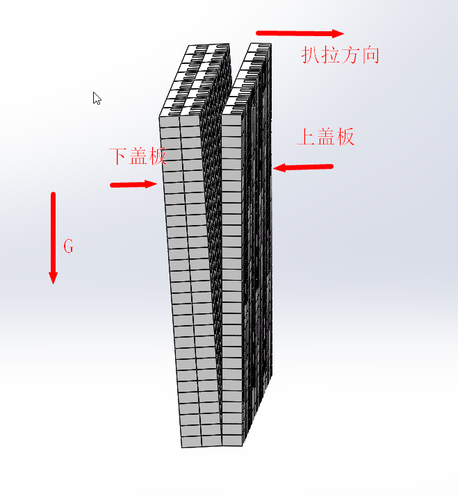

楼主: 蔡吻
怎么把三排的产品分离到一排到托盘上

发表于 2019-5-18 09:24:20 | 显示全部楼层
蔡吻 发表于 2019-5-15 17:04
没有加工,从窑炉里烧好后的
这东西如果是刚出炉的表面很多毛刺,想平推是不太可能了。
只好插两根筷子了。然后整层的两侧稍微支撑一下。
但是想放下的话又是问题,筷子抽不出来 哈哈;
那就上面盖块板,用筷子叉车一样插起来,然后翻转???
这个可行??我记得这东西密度很大哦。。
我是想不出办法了
于是,先用两块板上下夹住,然后立起来,稍微给点角度,一拨拉,一层就倒向上盖板,另外两层留在下盖板。。。。
 楼主| 发表于 2019-5-18 09:27:06 | 显示全部楼层
只好插两根筷子了。然后整层的两侧稍微支撑一 ...
筷子叉车 是啥。立起来了怎么拨拉
发表于 2019-5-18 10:05:44 | 显示全部楼层
蔡吻 发表于 2019-5-18 09:27
筷子叉车 是啥。立起来了怎么拨拉
总之呢,个人感觉需要一些筷子插进去。
