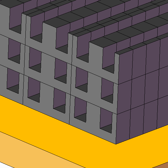

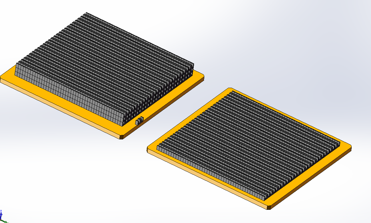

怎么把三排的产品分离到一排到托盘上
发表于 2019-5-15 09:13:47 | 显示全部楼层 |阅读模式
如题。速度要快

摆的时候摆成一排那肯定行,但是人家家要摆三层

看能不能整体框住后推动一层来错位,往槽的那个方向。

有点不行,这材料很轻,会散

烧结前的?能夹的话做个夹具从中间空隙下去夹住中间突起,一次一层
