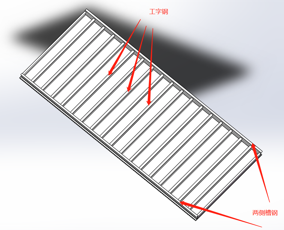

机械手机械师 发表于 2019-5-1 16:16
是这样的   用来振动试验  上面是板  下面焊接工字钢   19个工字钢均布于9米的跨度
工字钢不要这样连着焊接,工字钢之间用型钢焊接连接形成一个网格状的整体,这样刚度和都会加强度。

发表于 2019-5-19 07:58:08 | 显示全部楼层
看了你的这个贴和回复才知道你关于振动好多贴的来源。那你的加筋的方向和书中指的肋的方向垂直了,加筋应在梁的长度方向才是书中指的方向。你现在的方向不仅没有增加9米梁的刚度,还降低了梁的一阶弯曲振动谐振频率。
 楼主| 发表于 2019-5-19 08:59:30 | 显示全部楼层
702736 发表于 2019-5-19 07:58
看了你的这个贴和回复才知道你关于振动好多贴的来源。那你的加筋的方向和书中指的肋的方向垂直了,加筋应 ...
发表于 2019-5-19 09:48:14 | 显示全部楼层
机械手机械师 发表于 2019-5-19 08:59
这个图是三维图   板的背面   分布工字钢和槽钢   这样应该可以提高他的刚度呀  请你再给指点一下
两侧槽钢是有加强作用的,工字钢对梁的弯曲刚度是基本没用的,还有降低谐振频率的反作用。应该主要在长向多加槽钢
