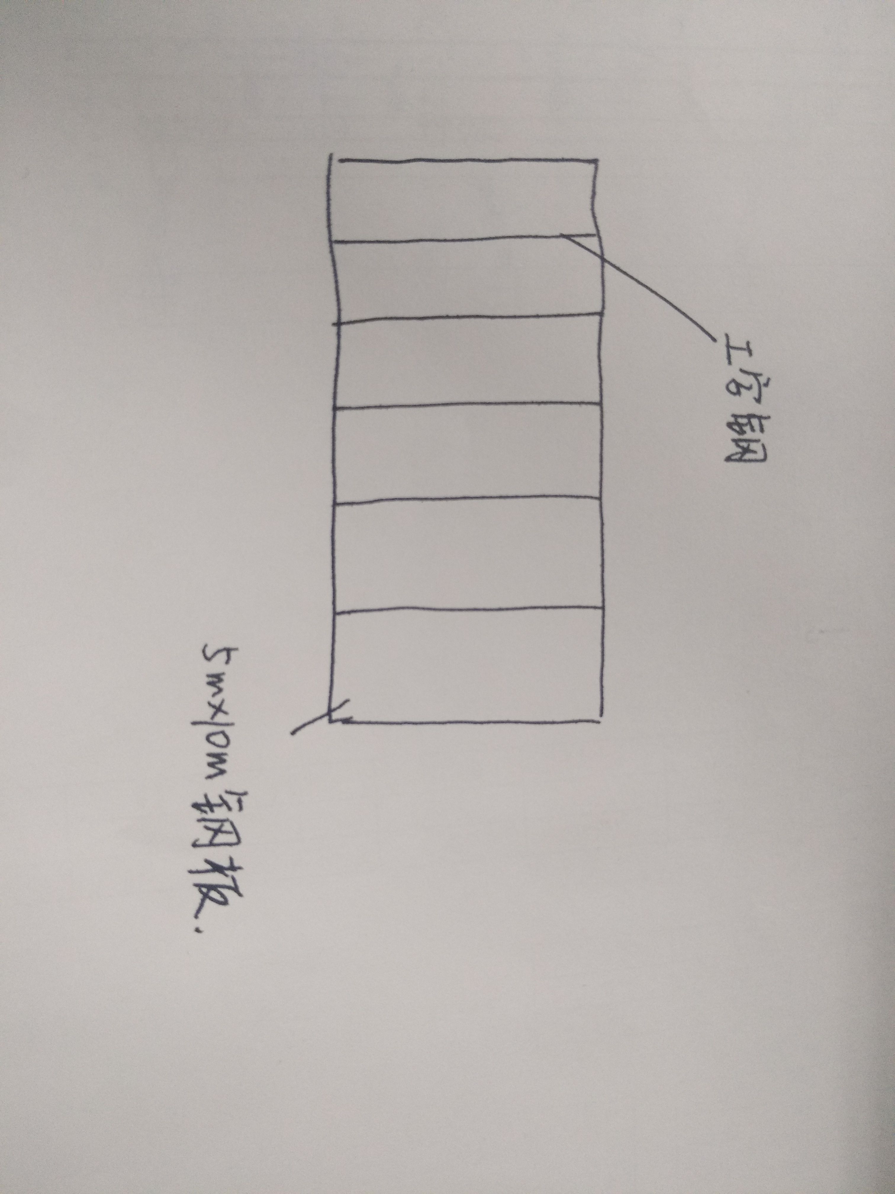

求助!问题描述:在边长为4米乘9米,厚度为10毫米的钢板下,加19个横向工字钢
1这些工字钢可以看作肋板吗?
2工字钢可以增大板的刚度吗?
3十九个工字钢在9米的跨度上是较密还是较疏?

不用具体分析  我想从直观观念上了解是否 工字钢可以加大刚度

2工字钢可以增大板的刚度吗?
我想,你不太可能把这几根工字钢布置成将刚度减弱吧。那么应该是增加刚度
其他要算算了。好歹给个示意图方便估计
发表于 2019-4-23 20:54:00 | 显示全部楼层
兄弟,你三个问题没有涉及到震动,前两个问题的答案是可以的,第三个问题需要根据你的载荷情况进行计算,有一点我有个疑问,你说的工字钢是笔误(实际为H型钢)还是真用工字钢?

1556023964930.jpg 在大面积的薄板下布置工字钢  应该可以加大刚度吧

1556023964930.jpg 在大面积薄板下  分布几个工字钢 应该可以加大刚度吧

19个工字钢与钢板如何连接?作图看看每个工字钢的间距是多大?是不是还得横向再加支撑?5*9*0.01m的钢板是做什么用?楼主请陈述下使用条件和工况。
发表于 2019-4-24 08:22:00 | 显示全部楼层
1.焊接后可看做肋板
2.可以增加刚度
3.工况不同决定疏密
