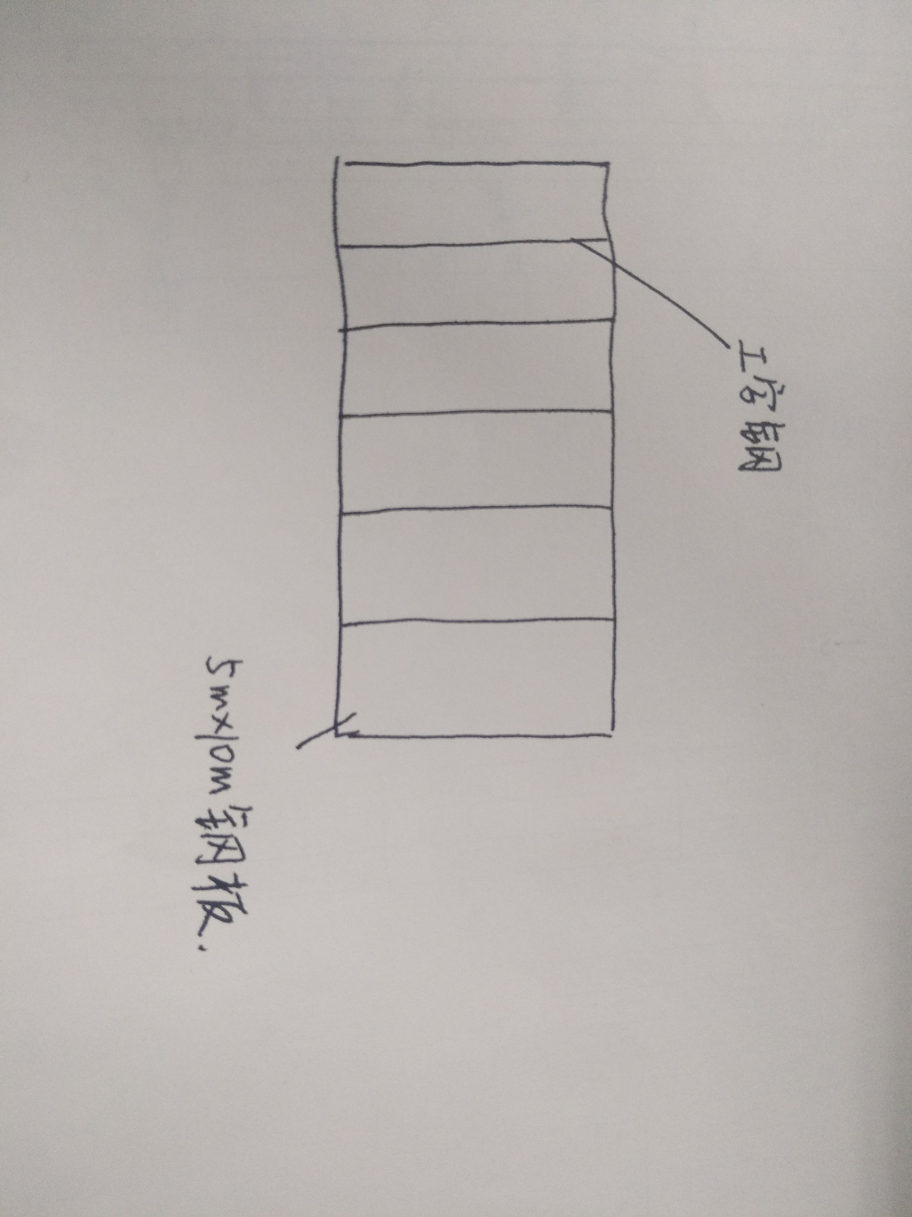

要加强整块板的刚度,在板的做纵横加强就好了,相当于做个支架平台一样
 楼主| 发表于 2019-4-24 10:45:49 | 显示全部楼层
在在板的下面做纵、横加强或者纵横加强都做就好了是吗
发表于 2019-4-24 11:00:40 | 显示全部楼层
是的,结合安装情况去适当做加强,并不能一成不变
 楼主| 发表于 2019-4-24 11:02:12 | 显示全部楼层
好的   谢谢了

发表于 2019-5-1 16:04:04 | 显示全部楼层
机械手机械师 发表于 2019-4-23 20:55
在大面积的薄板下布置工字钢  应该可以加大刚度吧
按照图,垂直工字钢的方向,刚度应该没什么增加;沿着工字钢方向,刚度似乎是增加了
如果做实验,可以得到模态模型,结合有限元软件,就可以做灵敏度分析(意思就是各个方向都算算,看看哪个方向刚度最弱),然后在最薄弱的地方加强(比如加筋板,加工字钢),而且也知道了刚度加多少合适

 楼主| 发表于 2019-5-1 16:16:19 | 显示全部楼层
晓昀 发表于 2019-4-23 22:04
19个工字钢与钢板如何连接?作图看看每个工字钢的间距是多大?是不是还得横向再加支撑?5*9*0.01m的钢板是 ...
