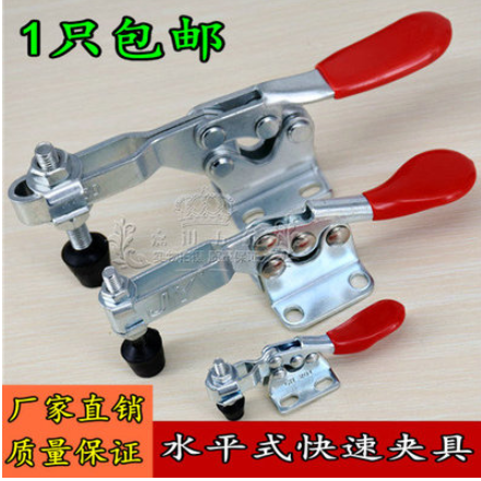

想设计一种密闭容器,希望大家指点一下密封方式

恩,您说得对,如果需要快速开启的话,就这个压力而言,用搭扣紧固压实您觉得可行吗
没问题的,我们公司抽真空的设备也是这样扣的。还有就是密封槽一般都是在箱体上,原因很简单,开在盖子上就得增加盖的厚度了,还有开盖的时候会掉。

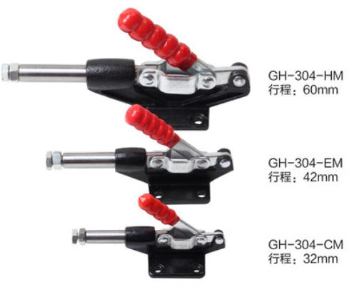

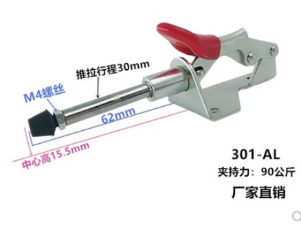

发表于 2019-4-19 09:27:30 | 显示全部楼层
RanoS 发表于 2019-4-18 18:28
请问有名字,或者是图片吗,是一种用来紧固的装置吗?
固定夹
 楼主| 发表于 2019-4-19 11:22:51 | 显示全部楼层
易错易混 发表于 2019-4-19 08:16
没问题的,我们公司抽真空的设备也是这样扣的。还有就是密封槽一般都是在箱体上,原因很简单,开在盖子上 ...
感谢,我还有一个问题,请问如果我使用搭扣,或者其他快速夹紧器之类的装置,那么我之前设计的利用限位卡住门的装置还需要吗。
是否用搭扣或是夹紧器直接紧固一个盖子,压住密封圈就可以了。
