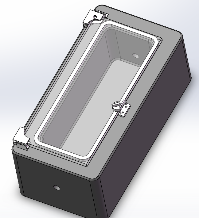

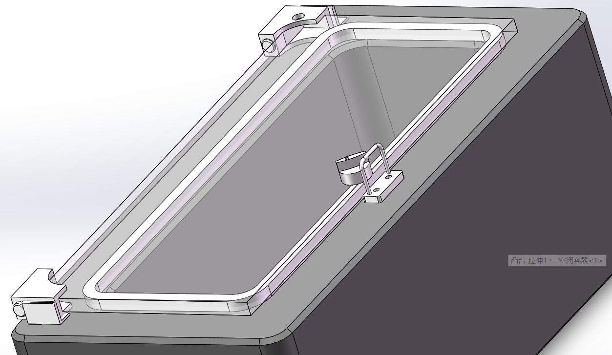

想设计一种矩形,类似盒子的密闭容器,容器内充入气体,但是气压不高,在0.12-0.13MPa左右,属于低压容器
但是,为了防止应用时气体泄漏,还是需要一种密闭的紧固的方式,请问我设计的这种密封方式,是不是会导致漏气
白色的是密封圈,用玻璃门压住后,通过门上的旋钮,卡在限位格挡上面卡紧,但是我担心工作时,门内气压还是高于门外气压的,仅仅这样卡住限位,气体会泄漏,请问有什么好的方式吗,希望能打开方便一点,每次打开如果要拆螺钉比较麻烦。

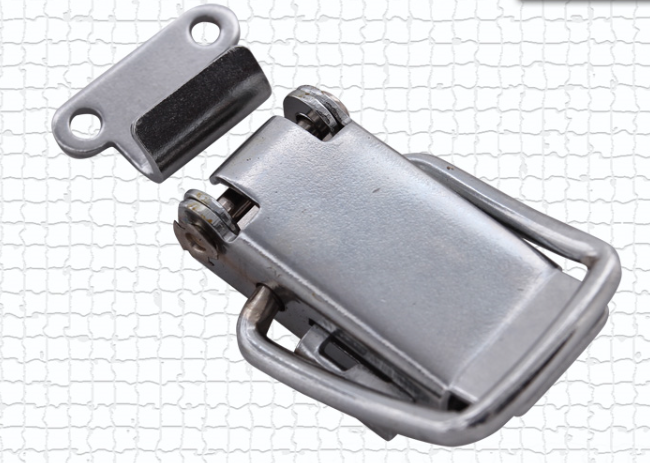

买几个这个东西就OK啦

跟我们之前买的一个负压箱有些,放密封圈的最好是单独整个槽,我们那个密封圈是有些长,好像是拼接的,拼接的位置是用胶,这个估计这是个难点,其余跟一般的盖板没什么区别,给你个链接看下https://item.taobao.com/item.htm ... p;abbucket=8#detail

压力不高,这样设计应该可以
发表于 2019-4-18 11:51:51 | 显示全部楼层
开密封槽放密封圈,而且密封圈要通过变形才能达到理想的密封效果

联合舰队 发表于 2019-4-18 10:39
买几个这个东西就OK啦
你好,感谢你的回答,请问这个东西的名称是什么,这种是紧固装置是吗

中山杨 发表于 2019-4-18 10:42
跟我们之前买的一个负压箱有些,放密封圈的最好是单独整个槽,我们那个密封圈是有些长,好像是拼接的,拼接 ...
你好,感谢你的回答。我看了您给的链接,密封条和密封圈确实是放在密封槽里的,因为我对机械设计了解的比较少,想请教一下您,对于我这个压力大小不是很大,用这种盖板盖住密封圈,工作的时候会不会漏气。。主要还是担心这个问题
发表于 2019-4-18 14:59:09 | 显示全部楼层
搭扣,看尺寸,如果尺寸大的话,要多搞几个扣,不然压不下去密封垫,应该不会漏气的。

压紧的力至少>F=P*S
发表于 2019-4-18 15:39:05 | 显示全部楼层
压力很小,这么做是没问题的
