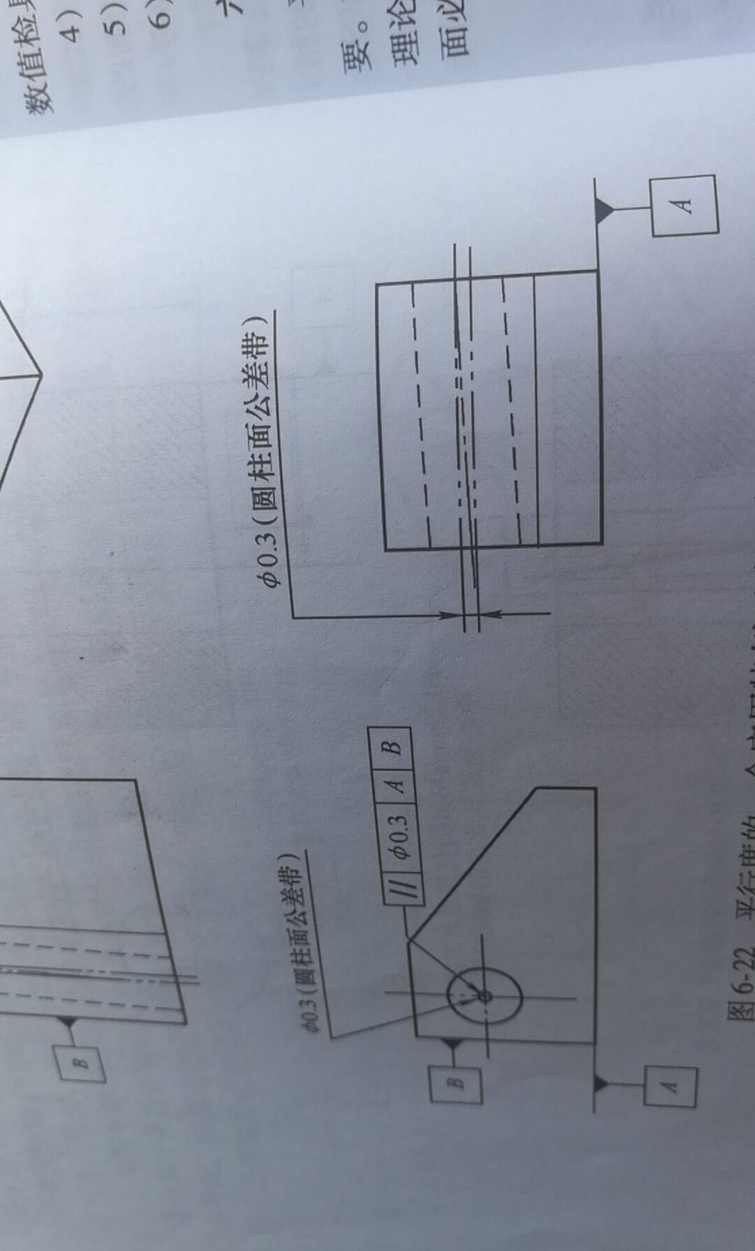

这个是平行度公差吗?
发表于 2019-4-1 09:25:31 | 显示全部楼层
这个必须标注位置度公差,双基准保证孔中心位置,而且尺寸□精度都那么高。平行度公差一般相对面而言,而不是轴线。只是个人理解,不知道楼主如何理解。

谬,位置度控制位置,间接控制了方向,平行度只控制方向。

感觉应该标到两个面的距离加公差,对圆有要求增加圆度的公差。

发表于 2019-4-1 17:33:57 | 显示全部楼层
军CSJ 发表于 2019-4-1 09:25
这个必须标注位置度公差,双基准保证孔中心位置,而且尺寸□精度都那么高。平行度公差一般相对面而言,而不 ...
看下面图,加直径,双基准,没毛病,楼主可没说要控制位置度

发表于 2019-4-2 06:16:27 | 显示全部楼层
|杨国栋_hmU49发表于 04-01 17:33<br>看下面图,加直径,双基准,没毛病,<font style="color:rgb(68, 68, 68)"><font style="background-color:rgb(255, 255, 255)"><font face="Tahoma,">楼主可没说要控制位置度</font></font></font>。<br>
这张图最大的问题是孔的位置给的理论正确尺寸,所以应该用位置度,抛开整个图纸只看局部是没有意义的
