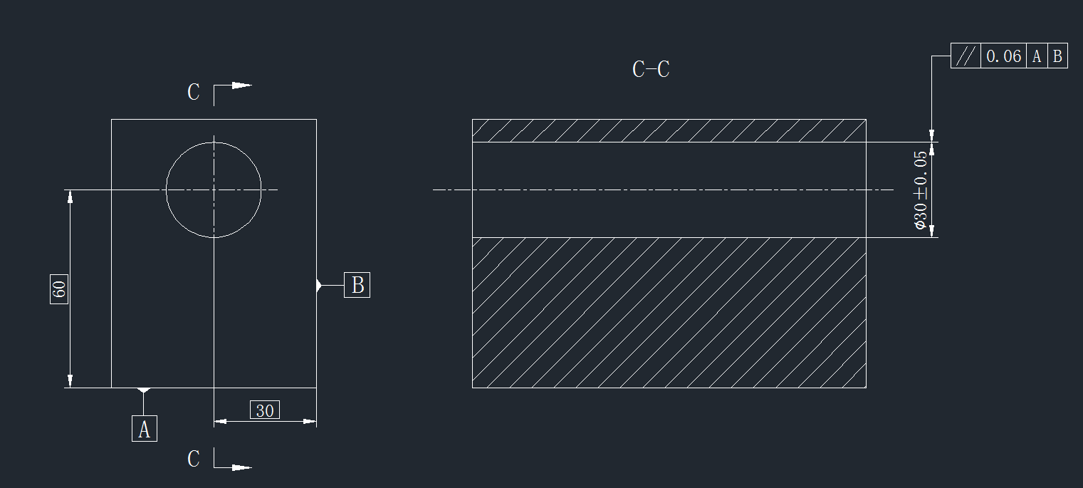

问题:
1、如图所示的标注方式,被测孔的平行度公差带是什么样的?
2、在何种情况下,平行度公差值前可以加直径符号“∅”?
3、如果要控制被测孔的轴线在矩形范围内(公差带横截面为矩形,即平行于基准A的两平行平面与平行于基准B的两平行平面的交叉区域)应如何标注?
个人理解:
1、被测孔的平行度公差带为:平行于基准平面A且垂直于基准平面B的间距为0.06的两平行平面间的区域;
2、当且仅当被测要素为一轴线且被测要素的平行度基准只有一条线时,公差值前可以且必须加直径符号∅;
3、应在与基准面B垂直的方向上标注另外的平行度公差,即如果想控制横截面为矩形的平行度公差带,需要标注两个平行度公差来实现,无法通过一个平行度公差标注实现矩形公差带的控制;
以上,如有错误之处,请各位大侠不吝赐教!

没见过这样标的,感觉应该把平行度改成位置度,然后加上直径符号

1.我理解的就是矩形范围
2.当公差带为圆或圆柱体时,在公差数值前需加注符号"Φ",其公差值为圆或圆柱体的直径.这种情况在被测要素为轴线时才有.同轴度的公差带总是一圆柱体,所以公差值前总是加上符号"Φ";轴线对平面的垂直度,轴线的位置度一般也是采用圆柱体公差带,需在公差值前也加上符号"Φ"
这个例子不用
3.看1
发表于 2019-3-29 23:57:07 | 显示全部楼层
1. 公差带形状是:以圆柱孔轴线为对称中心,同时平行于A平面和B平面,长宽各为0.6mm,高度无限大的一个长方体
2. 个人认为,平行度任何情况下都不能用“∅”,因为不符合平行度的定义,两平面不可能夹出来圆柱体
3. 目前的标注已经是这样了。详见问题1的回复
当被测要素为轴或者孔且平行度基准为与其平行的轴线时,公差带的截面形状应该是圆形  发表于 2019-3-30 12:34
公差带为一矩形,这点没错  发表于 2019-3-30 09:56

发表于 2019-3-30 08:00:40 | 显示全部楼层
此图要加一个B面垂直于A面的公差吧,既然有两个基准,那安装时这两个基准也互有形位公差要求
图中垂直,有要求,那应该是有装配上要求  发表于 2019-4-2 11:14
那也不一定要垂直呀,比如燕尾  发表于 2019-4-2 11:07

赞同!与两个面平行,实际就是孔中心线的位置度了。
发表于 2019-3-30 08:50:01 | 显示全部楼层
没有见过你这样标注的  孔最好是用位置度标注,孔轴线在一个公差圆柱内。如果用平行度应该就是两个标准公差相符垂直的矩形范围内。貌似没有位置度公差要求高
