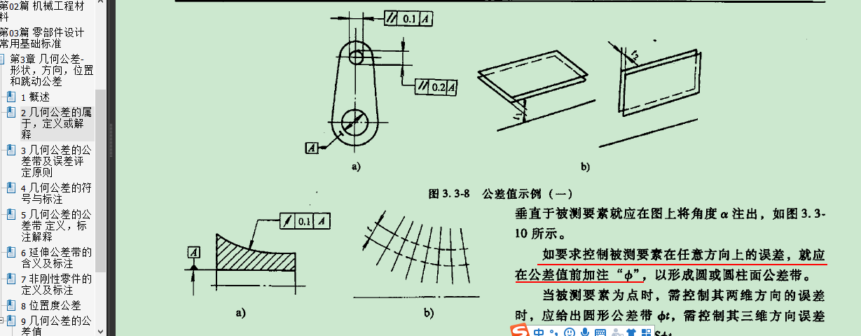

我觉得可以,只是这样标法很少见。标垂直度也可以,就是不能加φ。φ只标注在位置度公差用到,以面为基准就没有位置度一说。

面与轴线平行前面应该加φ
图上应理解面与面平行,错了

发表于 2019-3-30 13:03:21 | 显示全部楼层
圆的位置30和60都给的理论正确尺寸,不适用于平行度公差,应该改成位置度。否则图纸就是错的
发表于 2019-3-31 11:01:15 | 显示全部楼层
位置度加圆柱度比较好吧。
发表于 2019-3-31 11:57:59 | 显示全部楼层
楼主的3项回答全错!
很多回复也错了!
发表于 2019-3-31 21:46:42 | 显示全部楼层
平行度是形状公差,前面不需要加直径符号。
大侠看下国标1182  发表于 2019-3-31 21:51

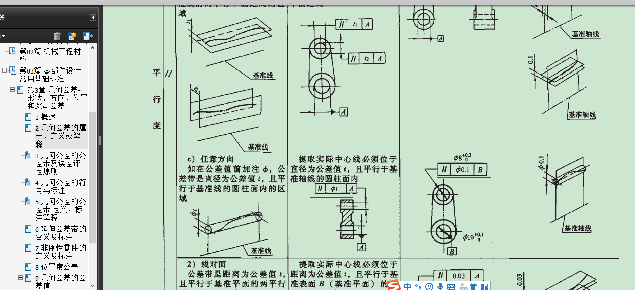

一展刀锋 发表于 2019-3-29 23:35
1.我理解的就是矩形范围
2.当公差带为圆或圆柱体时,在公差数值前需加注符号"Φ",其公差值为圆或圆柱体的直 ...
当公差带为圆或圆柱体时,在公差数值前需加注符号"Φ",” 这句话表示不认同,含有Φ一定是圆或者圆柱公差带,但圆或者圆柱公差带是否一定要有Φ?看一下“Φ”的定义,“如要求控制被测要素在任意方向上的误差,就应在公差值前加注”Φ“(具体见闻邦椿版机械手册 3-303页),所以它确定的是需要控制各个方向的情况,不过一般来说,圆或者圆柱公差带都需要控制各个方向,但如果存在只需要控制一个方向的情况,是否还需要加“Φ”?   另外重点强调一下,“圆或者圆柱公差带”不要只看到圆或者圆柱,就把它想象为工件形状是圆或者圆柱,看到“Φ”就认为是直径
看下面截图:
1. 第一张,就是机械手册上给的平行度公差加注“Φ”的示例:
2. 关于“Φ”的定义。
仔细理解公差的定义很重要  发表于 2019-4-1 08:58
