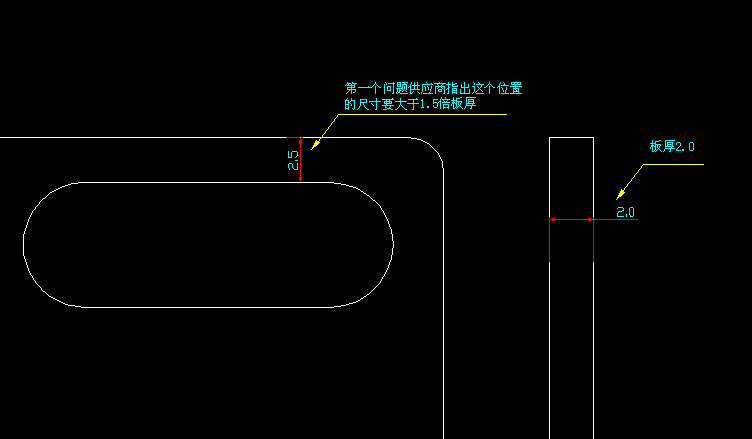

      首先我的图纸是根据实物测绘的一个钣金件直角垂直装配,类似焊接时开的焊接槽,数量多,需要冲压。供应商的第一个问题就是说我这个工件设计不合理,腰形孔的边缘应该距离工件边缘1.5倍的板厚。我当时就想把我手里的工件拍个照片发给他。让他看看,为什么别人能够做的出来你就做不出来呢!我话刚说完,技术总监就说人家好心好意指出你的错误来,你还不感谢人家。赶紧改改发给我。好吧!官大一级压死人。听领导的没有错。第二个问题是说图纸中表达不清楚。有些地方看不明白,然后给我截了个图圈了个圈。我一看原来是深度符号他不认识。然后我想把设计手册上的标注深度符号截图发给供应商的。技术总监又来说道,不就是一个符号一个字嘛!把深度符号改成汉字谁看到了不就都认识了。好吧!改就是了。改完发给领导,本以为皆大欢喜了。没想到第二天又有问题了。

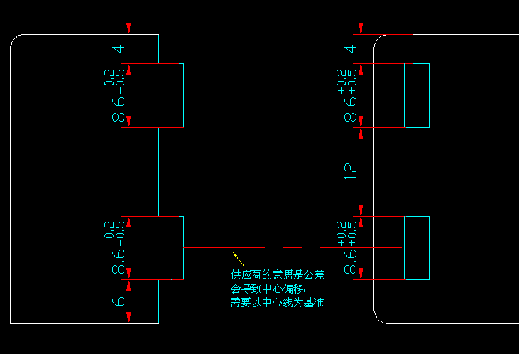

       第二个问题供应商说是我的装配公差有问题。如果按照尺寸基准的话工件一和工件二在满足公差的情况下,会配合不上。我一看图,感觉真难受。明眼人一看就知道,我的这两个工件就是要相互配合的,为什么要计较公差!难道我画个公差的目的只是为了好玩嘛!最让人无语的是供应商还说,这样的地方很多。要我大改。而技术总监干脆说我技术水平不行,做个图纸要改来改去,浪费了很多时间。再出错就要扣绩效。我辛辛苦苦的改完然后发给领导,为了让领导明白我是有怨言的。我提醒领导说如果供应商说因为图纸改动要更改报价怎么办!领导说不会的,然后就把电话挂了。自己连夜加班把图纸改好了。没想到第三天又有问题了。

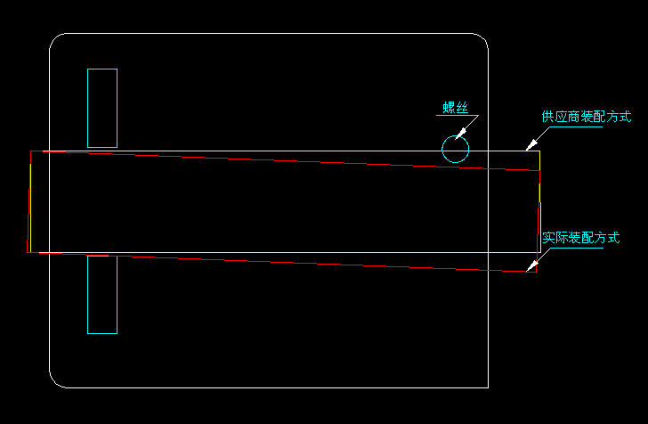

      第三个问题供应商说的是结构上有干涉。我看完供应商的截图后又是一阵无语。因为原来的产品是倾斜角度安装的。供应商按照正常的思维是直上直下的安装。所以供应商才说有干涉。我把图纸说明加上角度还没有发给供应商的,技术总监来了说是我当时发现这个问题为什么不问一下。难道我不知道直上直下安装的话会更方便更美观吗为什么只会根据原产品依样画葫芦。我擦!这理由很好,很高大上。让我无言以对。只好再加班改图了。
     不知道技术总监和供应商之间有什么私底下的协议。但是这样让我把一个简单的图改来改去的到谁身上都是一肚子的火的。遇到这样的事情该怎么办。这样次数多了本来技术水平还可以的我也会被公司的同事说成是机械小白的。如果把事情捅到总经理那里。总经理可能会直接扣绩效的。因为整个公司都是认为作为机械设计,就应该做出让别人挑不出刺的图纸来。更何况公司会画图的只有我和总经理两个人,而总经理其实是个画图不标公差的半路出家的设计师。瞬间感觉任重道远。目前没有换工作的打算。总觉得做机械设计的要在一个地方长时间的待着才好。

吃人家饭,受人家管。问题一,冲压钣金好像有这样的规定,要不然孔会变形,但是楼主看到的样品应该是先冲压后钻孔,这样就不会有孔到边距离的规定,属于工艺问题,与图纸没有关系。问题二,标注一般都是以中性线为基准的。问题三,供应商也是好意提醒一下楼主吧。

分三天出的三个问题。这就有点不对劲了。我感觉他是一天一个样。就是在故意拖延时间的。问题一样品也是冲压的。这种数量多的东西都是冲压的。问题二你说的合理。关键是有没有必要。问题三他的问题确实也对也合理只是这样一天一个问题一天一个问题的。不知道他按的什么心思。

第二个问题,供应商认为应该从画注释箭头的中心线到最上边或最下边的边线标注尺寸吗?如果是这样要求,供应商提的要求算合理的。

第二个问题,供应商认为应该从画注释箭头的中心线到最上边或最下边的边线标注尺寸吗?如果是这样要求,供应 ...
要求是合理的。我的问题是有这个必要让我改吗。为什么还要耽误一天时间。他自己既然明白为什么不打个电话问一下然后赶紧去做。还要大张旗鼓的搞得人尽皆知。
如果供应商没要求改,直接按照你原图纸加工出来,后面的黑锅直接让你来背如何?这样的假设情况肯定比你目前的处境更加难堪吧  发表于 2019-3-5 12:08
要正视自己的不足才能让自己走的更远!第一次的深度标注如果是规范的话就没必要去改!  发表于 2019-3-4 08:55
这次不改,下次可能还会这样标。 站供应商的角度,我出货的检测是以你的图纸为准的,你怎么标注的,很重要。  发表于 2019-3-3 14:03
