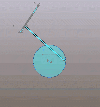

怎么设计一个摆杆机构

你这个摆角太大了,而且尺寸很小,我觉得用电气程序来完成就ok

发表于 2019-3-1 14:07:11 | 显示全部楼层
说明你只是急着要结果,而没想好自己该干嘛该注意哪些参数了。。。这种心态,无关能力,山寨人家的设备都有点费劲。。。
棕色的杆子长短,你可以说了算。。。
棕色的杆子摆动角,你可以说了算。。。
两个固定支点间距,你可以说了算。。。
然后,画个草图,他就有了啊!他也只能是那个了啊。。。
就你这种心态,就算侥幸把人家给你的模型活动起来了,这个知识仍然不是你的。。。
养成习惯去“挖”!!!
因为,这个,跟用什么软件没关系,但它跟一坨组装件的设计第一步有极其重要的关系,那就是----机构草图。
发表于 2019-3-1 15:27:55 | 显示全部楼层
果然是曲柄摇杆
发表于 2019-3-1 20:57:40 | 显示全部楼层
如果这个160度以后也不会改,可以考虑曲柄摇杆机构。
发表于 2019-3-2 02:56:51 | 显示全部楼层
气缸往返

发表于 2019-3-2 10:15:04 | 显示全部楼层
回转气缸可以考虑下。
