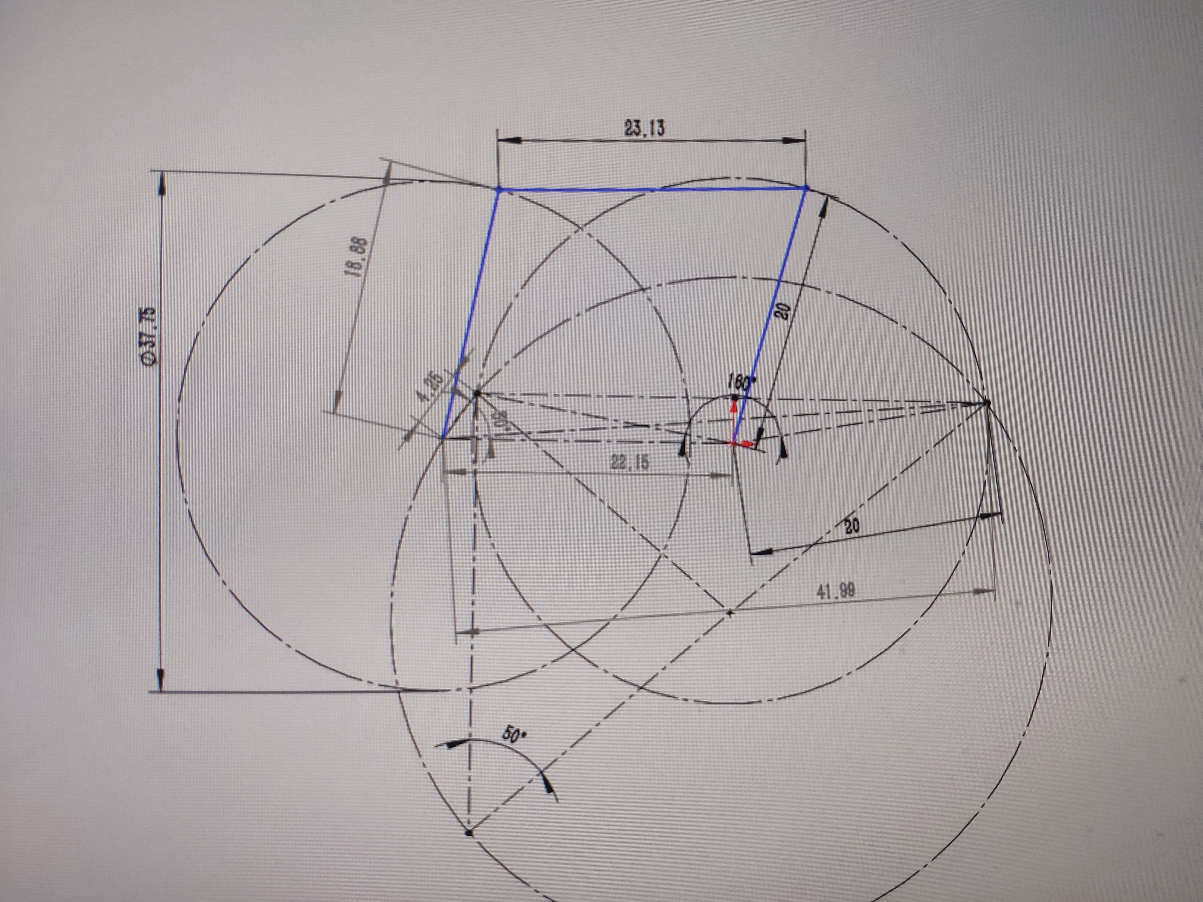

 楼主| 发表于 2019-2-28 12:12:33 | 显示全部楼层
4跟杆的长度分别多少?我模拟了下,没出来,不知道哪里出问题了
发表于 2019-2-28 12:39:08 | 显示全部楼层
气缸+摆杆就行了
发表于 2019-2-28 14:20:06 | 显示全部楼层
知道了摆角和摆杆长度,还需要知道行程速比系数K,可根据实际需要选取,K=(180+极位夹角)/(180-极位夹角),算出极位夹角,我这边随便取了一个50°,画图所得曲柄长度为18.88mm,连杆长度为23.13,两支点水平,间距22.15mm(也可以根据自己的需要选择不水平),具体简化图如下

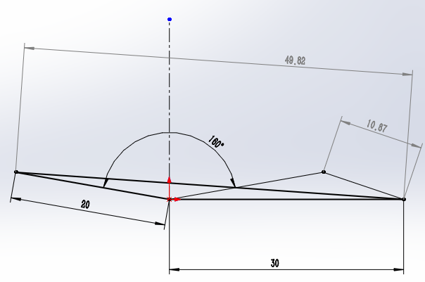

发表于 2019-2-28 15:32:08 | 显示全部楼层
没照你的尺寸,只有个160°是符合的,具体尺寸计算呀。重点是两个极限位置已知A的尺寸,定一个横的尺寸,然后另外两个尺寸可以计算出来,从图上可以量出相加的和是一个,相减的差是一个,然后计算
