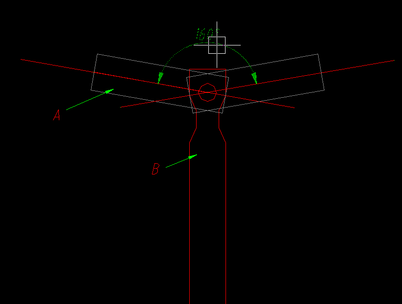

如图,要A转动160°,往复多次。应该设计怎么样的结构,大家有好的意见吗

曲柄摇杆结构
发表于 2019-2-28 09:56:46 | 显示全部楼层
办法多的是,具体要看你的空间、载荷等。
发表于 2019-2-28 10:10:48 | 显示全部楼层
空间?载荷?频次?动力源?

简单的就是气缸

这个载荷很小。A的尺寸长20mm,宽和厚度5mmX2mm,没有别的会干涉,2S左右一个来回,我的想法是用电机带动齿轮摆杆,不知道有没有更简单一些的

优选2楼的曲柄摇杆机构吧,电机连换向都省了
