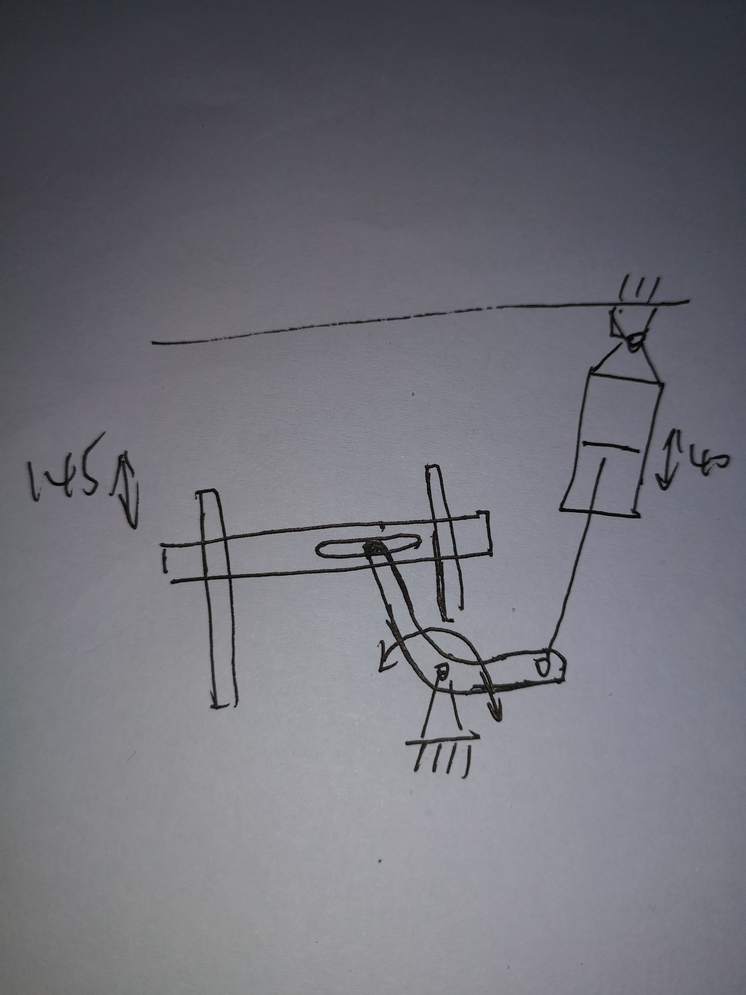

结构是否合理,求大神指导一下!

这个气缸的出力方向跟平台升降的方向有点别扭.
发表于 2019-2-17 10:39:59 | 显示全部楼层
完全看不出来是怎样工作的,可能是我基础还不够。
发表于 2019-2-17 11:22:23 | 显示全部楼层
1.摆杆转轴支点向下移至与另一端在中点时处于同一水平位置;
2.气缸与摆杆为铰接;
3.气缸采用轴销式结构。
发表于 2019-2-18 01:02:00 | 显示全部楼层
Z向的气缸是带着又导向柱的平台上下移动吧,Z向和水平方向都有长孔不太合理,是否可以把Z的长孔去掉改为销钉;上午运动容易犯别,气缸尽量选大缸径

喂我袋盐 发表于 2019-2-16 22:35
而且是可调缸?不能放顶上?
放顶上整体不知道要加高多少了,气缸要改大行程
2.气缸与摆杆为铰接;
3.气缸采用轴销式结构 ...
不是特别懂,h试试ttp试试s://pa试试n.bai试试du.co试试m/s/1UTi试试W7mJks5ilYU试试F7y2rK8g
提取码:c60x
复制这段内容后打开百度网盘手机App,操作更方便哦
 楼主| 发表于 2019-2-18 09:10:19 | 显示全部楼层
未完待续000 发表于 2019-2-15 09:01
下降的时候能靠重力自由落下么?如果能可以考虑电动卷扬加滑轮结构,感觉气缸这套不稳妥
自由下落还是不行的,一是要控制行程,二是到最低点不能有冲击
放顶上,机器没什么高度限制吧?这是最简单最节省的办法。
发表于 2019-2-18 16:01:18 | 显示全部楼层
没那么协调,出力点和支撑点距离有点大
发表于 2019-2-18 19:43:36 | 显示全部楼层
我乱想的
