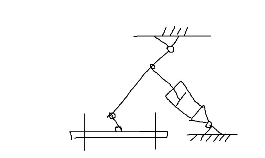

由于空间不够,用小行程气缸加几个转动副来实现,但是不知道可不可行。

发表于 2019-2-14 15:33:09 | 显示全部楼层
气缸看上去比较小,气缸承受的负载是否匹配?
另外,气缸可以用大缸径,加粗的活塞杆,或加导向; 否则,活塞杆受有侧向力(径向力),用不多久就坏了。
同意,小气缸命不久矣  发表于 2019-2-14 17:15
发表于 2019-2-14 15:49:25 | 显示全部楼层
这结构估计不是很合理
发表于 2019-2-14 15:51:18 | 显示全部楼层
hehuoren666 发表于 2019-2-14 15:49
这结构估计不是很合理
请说一下理由 谢谢
发表于 2019-2-14 15:55:03 | 显示全部楼层
能完成动作不合理地方:虽然受力情况不清楚,但是这样做的结构,往往是为了满足强度,零件要做得很大,零件数量变多,出现问题几率自然也多。
结构力求简单,如果只是为了节省顶部的空间,可以尝试气缸移到下方左右连接
同意黄工观点,可能往往会能实现动作而忽略日后的故障率,这样得不偿失!  发表于 2019-2-20 08:37
发表于 2019-2-14 16:14:00 | 显示全部楼层
没那么协调,出力点和支撑点距离有点大

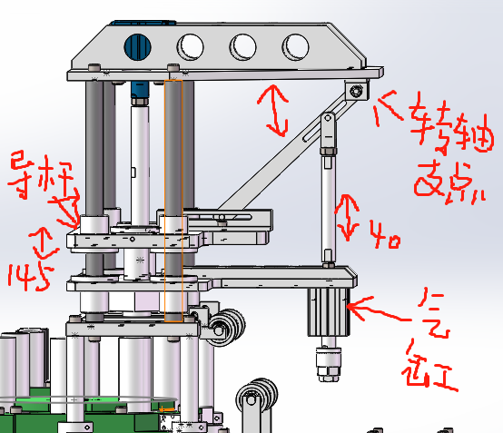

 楼主| 发表于 2019-2-14 16:17:05 | 显示全部楼层
黄工baba 发表于 2019-2-14 15:55
能完成动作不合理地方:虽然受力情况不清楚,但是这样做的结构,往往是为了满足强度,零件要做得很大,零件 ...
非常感谢,就是为了节省空间,受力情况的话,主要考虑客服板和相关配件的重力就可以了,‘气缸移到下方左右连接’不是很清楚,底部的空间也不够,一个形成超过150mm的气缸是很长的了,

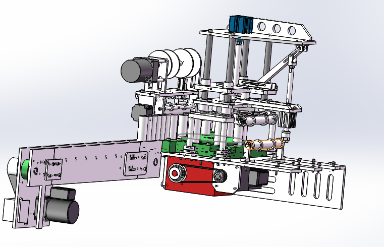

整体装配图
整体装配图
气缸的固定板也是活动的。
发表于 2019-2-14 16:48:02 | 显示全部楼层
李嘉庆 发表于 2019-2-14 16:17
非常感谢,就是为了节省空间,受力情况的话,主要考虑客服板和相关配件的重力就可以了,‘气缸移到下方左 ...
既然这样,我再给一点小建议,改掉销在长槽滑动的结构。具体,如图,气缸固定在可转动的支点上,与大摆杆用鱼眼轴承连接。大摆杆与压板用连杆连接。
