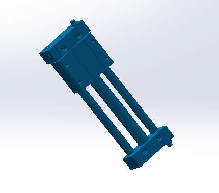

 楼主| 发表于 2019-2-15 09:11:37 | 显示全部楼层
水流众生—江 发表于 2019-2-15 09:07
既然为了节约空间,为啥不用无杆缸:
发表于 2019-2-15 09:18:40 | 显示全部楼层
这样的设计,问题很多,严重影响使用效果。
发表于 2019-2-15 09:28:11 | 显示全部楼层
一看就不稳
