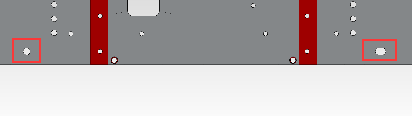

发表于 2019-1-27 11:24:19 | 显示全部楼层
将定位销孔设计成这样就不需要位置度啦
