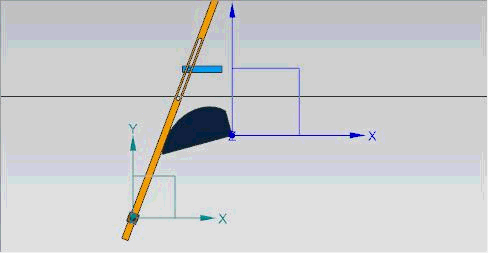

发表于 2018-12-26 17:41:39 | 显示全部楼层
下班了。大概弄了一下。明天有时间再把曲线方程写出来

发表于 2018-12-27 09:17:14 | 显示全部楼层
联合舰队 发表于 2018-12-26 21:00
还是您有水平,不像有些人,牛逼呼呼,就是画不出图。您微信多少,我添加好友,验证一下把悬赏给您。
不是,今早量了一下,没做对,我思路可能错了,我等菜鸡还是水平查的远,中午再捋一下

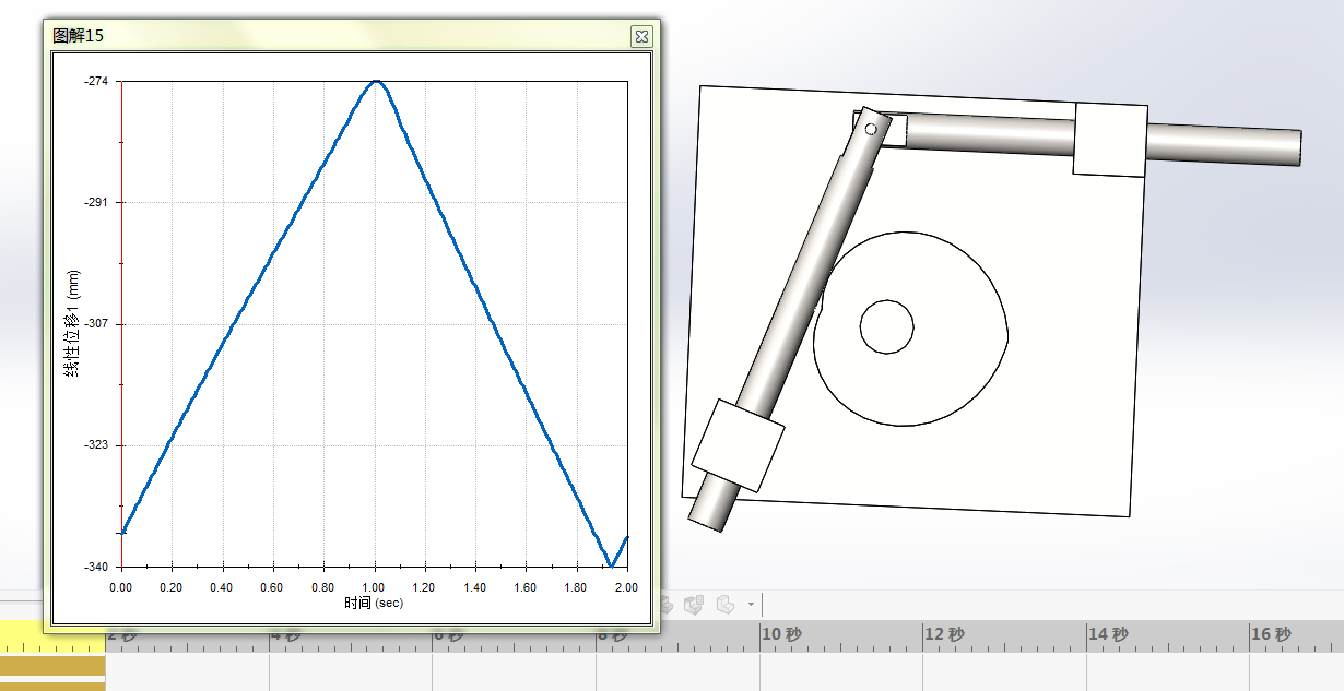

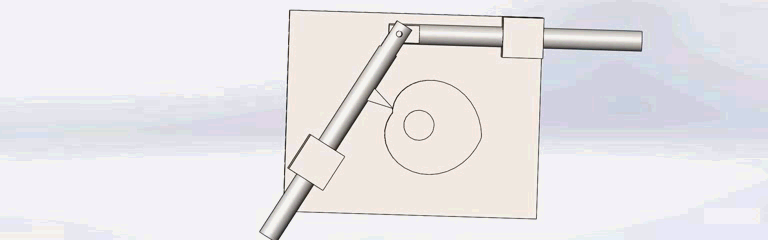

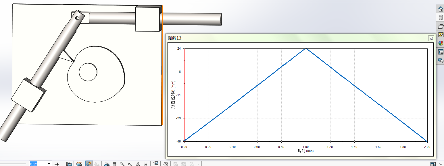

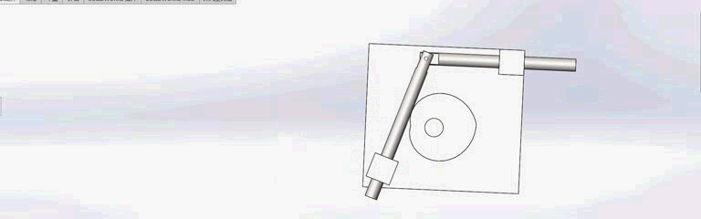

发表于 2018-12-27 16:08:27 | 显示全部楼层
抽空做了一个,应该没问题。使用solidworks 运动仿真做的
位移曲线
位移曲线
这个是尖底从动件,悬赏所要求的的是平底从动件。但是能做出这样,也是很有水平,距离终极目标很近了。大师何不再加把劲,一步到位,拿到悬赏。  发表于 2018-12-28 08:52
发表于 2018-12-28 09:55:28 | 显示全部楼层
因为凸轮有凹槽,如果是平底从动件,从动件就不可能完全贴合凸轮,位移曲线顶端有圆弧或直线

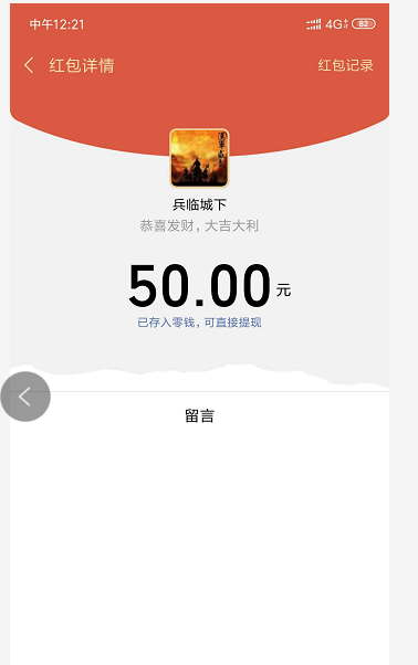

发表于 2018-12-28 12:23:15 | 显示全部楼层
收到lz的红包,虽然钱不多,看得出lz是个讲信用的人,这样交流挺好
