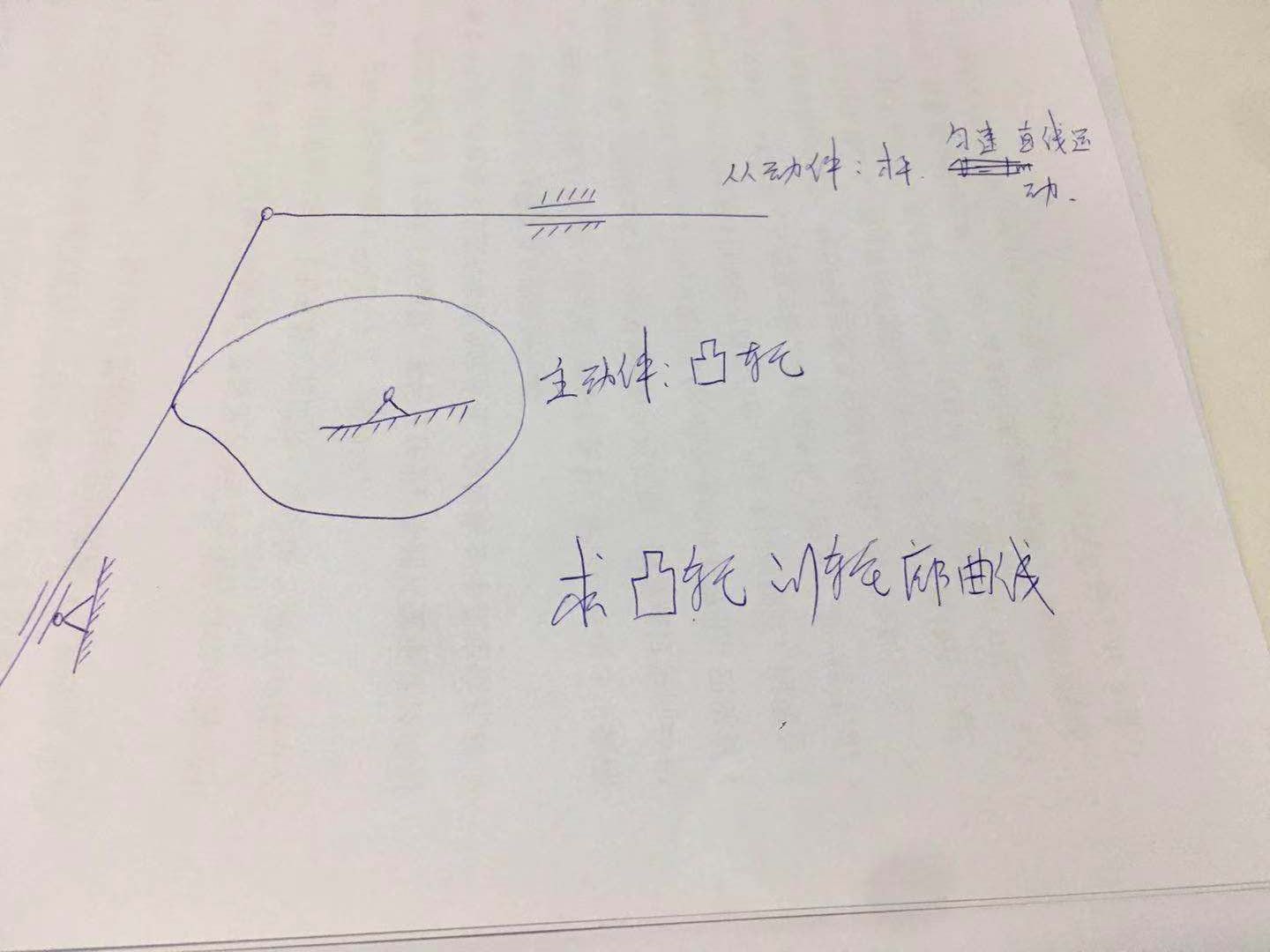

这里画的是凸轮和连杆的联合机构,从动件要求是匀速直线运动。那么我们如何才能获得这个凸轮的轮廓曲线呢?有能解决者请把方案画在下面,可获得50元。如有多人,则最佳方案者得。

定位尺寸呢?外形尺寸呢?运动速度呢?极限位移呢?……

凸轮匀速   摆杆那边还会跟着变化  头疼
示意图里,看着要憋住了。。。
楼主,教你一个省50美金还是50块人民币的办法:
一边等人家喂过来,一边自己画。
怎么画?
凸轮转10度,从动件走1mm,
凸轮再转10度,从动件再走1mm,
凸轮再转10度,从动件再走1mm,
凸轮再转10度,从动件再走1mm,
凸轮再转10度,从动件再走1mm,
凸轮再转10度,从动件再走1mm,
这样,样条曲线用的点阵就有了。
不够精?那就
凸轮转1度,从动件再走0.1mm,
凸轮再转1度,从动件再走0.1mm,
凸轮再转1度,从动件再走0.1mm,
凸轮再转1度,从动件再走0.1mm,
这么简单的事儿,用不着求人,也不用花什么钱的。
何况,你这个价钱,实在是太低了吧。搞机械设计的,又不是乞丐。。。
莫非,你向往的职业,就是乞丐们的天下???
9楼用的这个方法对楼主画的示意图不适用,凸轮与摆杆的接触点会随着摆杆转动而飘移,楼主应该在摆杆加一个与从动件同一方向的移动副与凸轮接触,和一个沿摆杆方向的移动副,这样摆杆的的位移与从动件的位移成恒定比例,凸轮曲线随角度变化也是线性的,很容易就可以列出极坐标方程  发表于 2018-12-25 23:09
