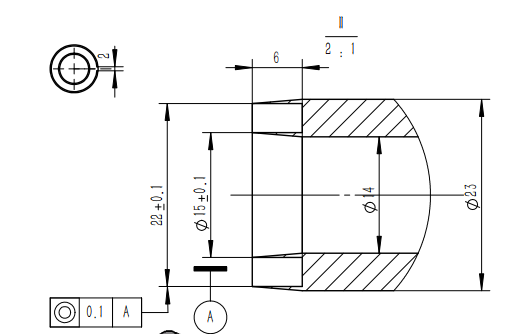

φ15和φ22有同轴度要求,这样标注可以吗?

发表于 2018-12-17 15:15:06 | 显示全部楼层
这个同轴度要求可以吗?
 楼主| 发表于 2018-12-17 15:17:38 | 显示全部楼层
前景钱 发表于 2018-12-17 15:15
这个同轴度要求可以吗?
要求不是很严格的,0.1应该够了。就是不知道这样标注合理不合理
发表于 2018-12-17 15:18:22 | 显示全部楼层
可以啊
发表于 2018-12-17 15:18:36 | 显示全部楼层
这样也可以,标准的是要在0.1前面加个φ;
另外,左面是锐角不太合适吧
特别查了一下,同轴度是要公差加φ,同心度不需要;像这种情况,加与不加φ,是不是可以理解要求不一样,一个是对位置要求,一个是对一个轴线线形位要求? 谢谢!  发表于 2018-12-18 08:53
加个φ是相对于位置的标法,轴型零件那是错误的!  发表于 2018-12-18 08:25
发表于 2018-12-17 15:19:34 | 显示全部楼层
标注合理
 楼主| 发表于 2018-12-17 15:24:48 | 显示全部楼层
另外,左面是锐角不太合适吧
谢谢!角度的斜边在这两个尺寸之外,这两个尺寸的边是直线(圆柱)的。
发表于 2018-12-17 15:52:27 | 显示全部楼层
你这个6mm长,要个同轴度有实际意义吗
 楼主| 发表于 2018-12-17 16:01:52 | 显示全部楼层
丹枫911 发表于 2018-12-17 15:52
你这个6mm长,要个同轴度有实际意义吗
不理解意思,请明示。
形状跟位置都分不清楚,在这大放厥词  发表于 2018-12-19 08:51
一般形位要比尺寸公差小一半才有意义,否则在尺寸公差范围内就可以满足形位要求了,  发表于 2018-12-17 21:36
看加工方法。一般涉及到有可能调头装夹,需要二次定位时才会刻意去要求同轴度。像这你件件,明显一次装夹就可以满足加工,标的公差还挺大。完全可以不标。 如果公差很小,标出来可以让加工者考虑用什么精度的机床..   发表于 2018-12-17 16:36
他的意思估计是6mm,0.1不标都能达到  发表于 2018-12-17 16:22
发表于 2018-12-17 16:41:52 | 显示全部楼层
shentu的回答是对的,你这很显然是一刀就可以车出来,会有同轴度问题吗?根本不用标同轴度。
