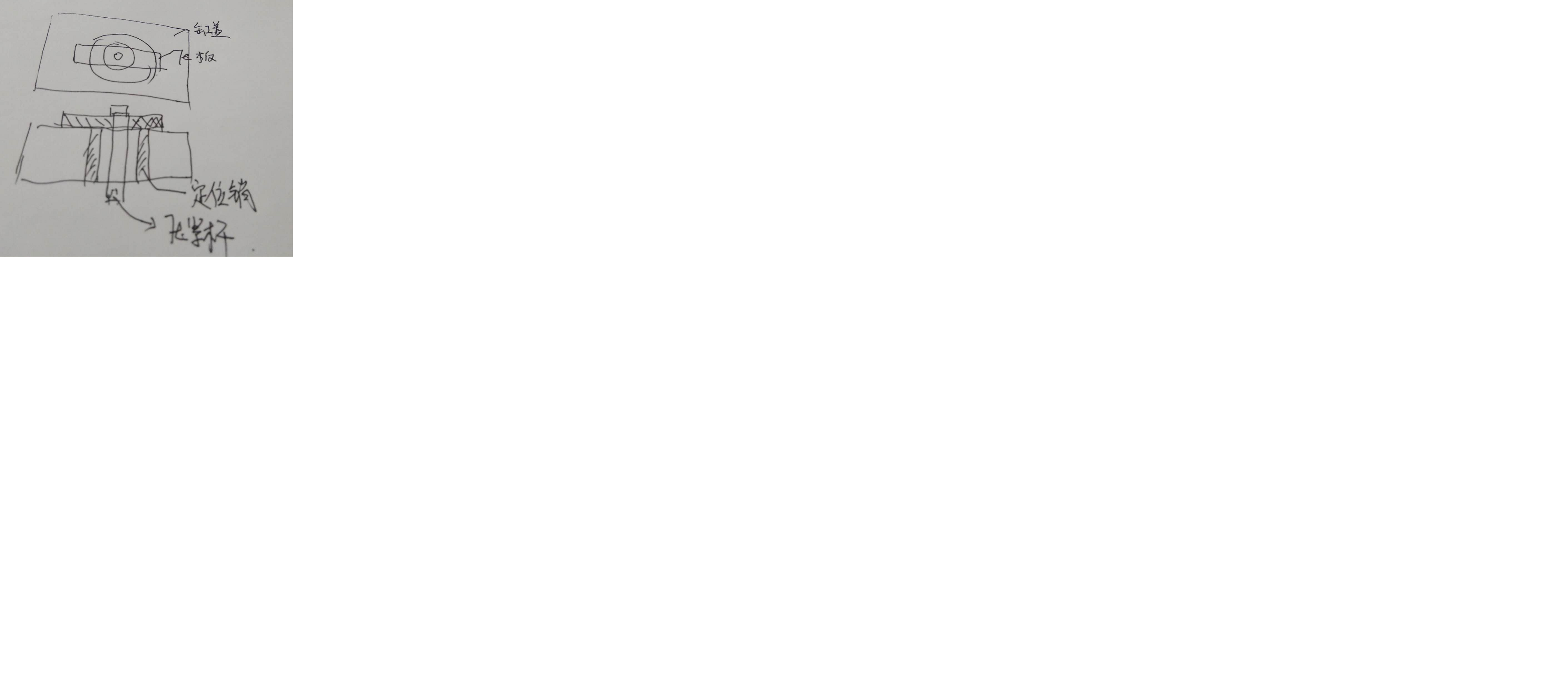

发表于 2018-12-11 09:55:10 | 显示全部楼层
中间的孔,既是定位孔,也是压板螺杆孔。
讲的挺好  发表于 2018-12-11 11:05
 楼主| 发表于 2018-12-11 11:26:50 | 显示全部楼层
forbetter 发表于 2018-12-11 09:55
中间的孔,既是定位孔,也是压板螺杆孔。
现有的装夹方式就是这样的,但是用的是螺丝锁紧,客户觉得效率低,太慢,所以要求改进。
发表于 2018-12-11 12:48:26 | 显示全部楼层
可以考虑利用角上的四个孔
利用对角线的两个孔,伸入两根定位销,定位销直径比孔略小,方便放入。端盖放到位之后,两根定位销同时沿对角线方向向中心移动,来夹紧端盖。这样的话,由于夹紧的气爪位于产品的正下方,因此就没有了体积的限制,可以尽量选择大缸径的两指气爪
如果你对刚性要求非常高的话,甚至可以大缸径ISO气缸,配合快门机构,来完成四根定位销的同步向心夹紧动作
发表于 2018-12-11 16:08:21 | 显示全部楼层
芯棒定位内孔,压板铣开口槽,不要只打孔,压紧螺母外径小于内孔,不需要把螺母全拧下来换工件。
发表于 2018-12-11 16:49:47 | 显示全部楼层
利用内孔采用斜契机构气缸拉紧固定,具体要看你需要轴向力径向力要多大
