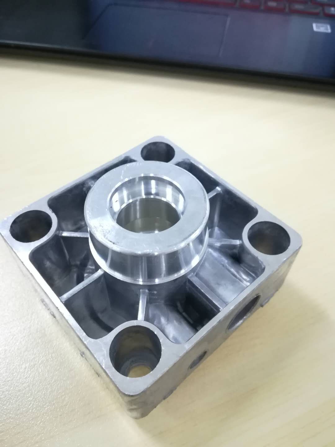

如以上图片,是气缸的一个端盖。现在需要对这个压铸后的毛坯进行加工,只考虑加工外围的四个完整平面,用精雕机进行加工。现在需要将这个端盖装夹住,要求在加工过程中零件不能有任何的移动,加工精度+-0.25,零件加上夹具总高不能超过100,零件总高是48,定位面有刮花没关系,只要别太严重。我的第一反应是用三爪的气爪定位内圆柱面,但是在满足整体高度的条件下,发现气爪的夹持力只有100多牛,感觉有些不靠谱,上液压缸成本又太高,客户最多只打算花几千块钱,请问各位社友有没有什么好的方法,谢谢!

可以用三爪试一下,10mm以下合金刀,少切量。多试几次,把握最佳切削速度。
发表于 2018-12-10 19:22:59 | 显示全部楼层
Airtac大口径开口夹,记得32缸径都有……不行再换个品牌找找
发表于 2018-12-10 19:36:18 | 显示全部楼层
工作台上可以装个三爪卡盘夹持圆柱外圆,不过是人工操作
发表于 2018-12-10 20:35:13 | 显示全部楼层
加个机构将汽缸放外围可以吗?例如杠杆之类的。
如果用三爪夹圆柱体,还需要对边定位对吗?

先不说夹不夹的紧的问题,这是个方形的零件,加工精度0.25,夹内圆柱面的话,加工四个面,长宽怎么保证,平面度、垂直度怎么保证。当然你的精雕机我不知道是几轴的哈,如果只是普通的话感觉夹内圆柱面不是好的选择。个人愚见,不喜勿喷。

这个只是为了除掉外围的毛刺和氧化皮,没有什么精度可言,这个说白了就是气缸的外壳的一部分。夹紧之前人工会拿上一个挡块靠住,然后将这个零件夹紧,就可以开始加工了。现在只需要保证夹紧后零件不动就行了。

找了50缸径的,夹紧力只有一百多牛,就是十几公斤,感觉夹紧力太小。

液压的还是气动的,手动的效率太低,气动的用了50缸径的,夹紧力只有一百多牛,十几公斤,感觉太小,不靠谱,液压的成本太高,客户不接受。
