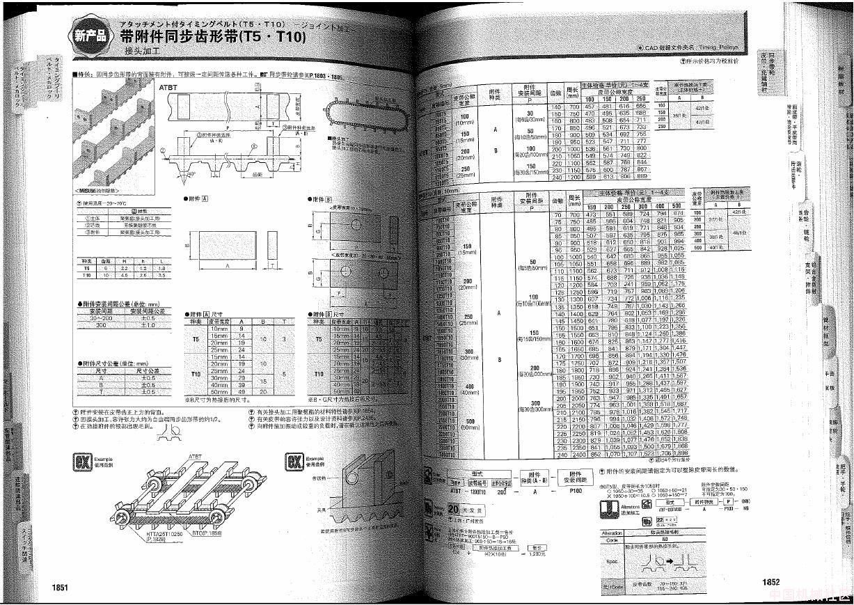

新设计的一台设备,可以安装夹具的同步带轮----请教

米思米的新产品里面,的确有这种结构的同步带,虽是很方便,但是也有它的缺点:
1、强度比较差,不能安装重的夹具
2、尺寸有限制,最宽、最长的同步带为 2400*50
3、价格比较贵,选择2400*50规格的,要1800多元,再加上税金300元等等
发表于 2008-11-12 11:41:35 | 显示全部楼层
原帖由 湘里狼 于 2008-11-12 11:31 发表
1、强度比较差,不能安装重的夹具
3、价格比较贵,选择2400*50规格的,要1800多元 ...
价格可以接受,做同步带也很麻烦的。
强度不够可以优化夹具来达到
 楼主| 发表于 2008-11-12 18:00:10 | 显示全部楼层
回复 47# 郭棚机器 的帖子
价格是可以接受,省了很多事嘛
在夹具设计和安装方面,肯定是大有学问的,我还是初次设计这样的机构,还请郭棚兄多指导
 楼主| 发表于 2008-11-12 21:45:38 | 显示全部楼层
下午又仔细看了一下MISUMI手册,不是那么简单的哦!原来同步带上的固定块,是另外再热熔接上去的,每熔接一个固定块,是20多元,这样下来的话,我那条同步带的价格,在3000以上
还有,热熔接的固定块,强度肯定不行,每块之间的间距公差也很大,麻烦啦
发表于 2008-11-13 09:27:33 | 显示全部楼层
楼上说的情况只能靠二次定位解决。
发表于 2008-11-13 10:41:03 | 显示全部楼层
用这种结构的话,随行夹具下面是要加轴承支承的
