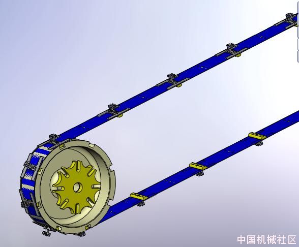

新设计的一台设备,可以安装夹具的同步带轮----请教

有这样的同步带,但是夹具的距离不一定合适,最好和生产厂家沟通。
发表于 2008-11-10 16:28:32 | 显示全部楼层
用同步带带随行夹具的做法一般有两种,一种就是打孔,可以挖去干涉的部分,也可以打锥头沉孔,另外一种就是粘接附件,不过这种国内虽然可以做,向伏龙资询过,但不能保证强度。进口的很贵,今年MISUMI新出的样本里有这种结构。
发表于 2008-11-10 16:30:08 | 显示全部楼层
布充一下,有的时候也不用车掉整圈,挖去螺丝经过的齿就可以。
发表于 2008-11-10 16:56:50 | 显示全部楼层
狼友好啊:
  这个我有成功的案例,不过我是用马耳他轮(槽轮)做间歇驱动,同步带用自己做的钢带,步距70mm正负0.1,共有52个工装位,工作频率2次/秒

MISUMI的手册没有吧,2008~2009版的手册我这都有,没有发现这种同步带轮哦!
发表于 2008-11-10 17:28:40 | 显示全部楼层
我们的同步带展开共有近4米长,采用德国进口的钢带(变形极小)

那你真的得帮帮我了 ,如果用链条的话,那就好办了,我就是不想用链条。
链条驱动,有它的优点,也有它的缺点,油污脏兮兮就是它致命的缺点,现代化设备,尤其是在电子企业,早已经淘汰了那些笨重繁琐而且油污之类的机构,取而代之的是轻巧、灵活、干净、整洁的数控装置。
以上是个人薄见,大家别砸我
发表于 2008-11-10 19:55:40 | 显示全部楼层
绕性钢带呢,把金属链条与非金属同步带两者结合的一种同步带.
发表于 2008-11-10 20:17:22 | 显示全部楼层
可不可一说的详细点
 楼主| 发表于 2008-11-10 20:31:52 | 显示全部楼层
原帖由 王树大 于 2008-11-10 19:55 发表
当真,没有油污,不会脏兮兮的?
