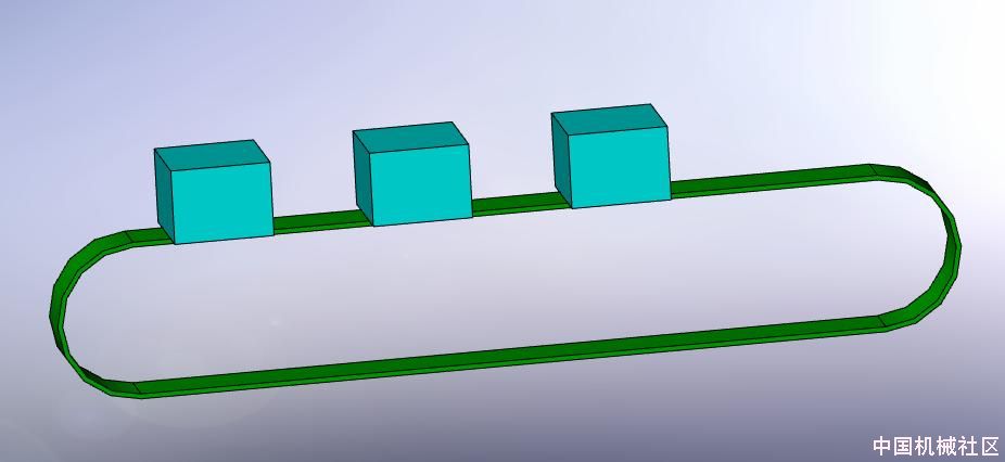

大家好,我新设计的一台设备,要用到这个机构,不想用链条,很多油,脏兮兮的
想用同步带+同步带轮,再用伺服马达驱动,不知道有没有可以安装夹具的同步带和配套带轮呢?
请大家指导,谢谢!

闭合同步带的制作是先做成一个圆筒,然后按带宽切割而成,因此不可能如链条一样可以有很多种类的耳板变化。
因此你这个设计,还是用链条链轮好一些。选用有合适耳板的链条以安装夹具。当然过链条链轮需要一定润滑,“很多油,脏兮兮的”,但不妨用防护罩解决。
一定要用同步带,就只能自己对同步带改制,在合适部位用胶粘块凸缘上去,或者买根宽带子改一改。不很难,只是强度有限。带轮应该不是问题,即使是带边链轮。

只要你的定位精度不是太高(如正负0.1mm以上),可以在同步带中间打孔固定。
 楼主| 发表于 2008-11-10 14:05:05 | 显示全部楼层
定位精度不高的,正负0.1mm已经够好了。
在同步带中间打孔的话,那带轮怎么办?难道把部分带轮齿磨掉?
不然的话,在同步带上面锁螺丝,带轮怎么避开螺丝呢?
发表于 2008-11-10 14:22:03 | 显示全部楼层
回复 6# 湘里狼 的帖子
正确,这种做法我们常用,带轮中间的带轮齿车掉,开个沟槽让开螺丝即可。同步带宽度适当放大,保证传动功率。

发表于 2008-11-10 15:47:56 | 显示全部楼层
可不可一说的详细点
发表于 2008-11-10 15:53:26 | 显示全部楼层
中间车槽,注意很好!
