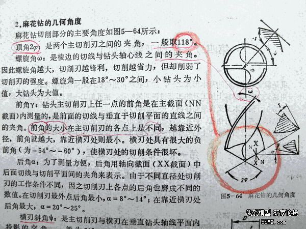

回复 6# demin 8 a/ K9 s# T8 ^2 K- B) d) S& N% Y& N8 J
& M+ E/ W, N* d6 G1 \" Q" v" C这个解释能够说明一下问题,但是有一个前提,那就是钻头的排屑槽形状一定。
+ @; C7 T$ r, C9 n9 r  o早前没有数控磨床的时候,磨槽需要靠成型砂轮。而槽的形状,要靠砂轮的轮廓形状来保证。. h" j2 w" v& w0 W! C
二者之间有一个对应关系。在数学上描述要用到三维空间曲线方程。有兴趣的可以研究一下。
8 q1 N  ~7 f" r举个例子,同样轮廓的砂轮,磨不同螺旋角的钻头,得到的钻头的轮廓形状就不一样。% k  r9 }6 q1 a+ X% v
同样,设计钻头时考虑到不同材料、切削参数等因素的影响,有不同的轮廓形状,并非唯一。
# J( S6 Q+ w  ^: p' z% W
' m' A! T1 U) ]6 C+ c! p这只是前刀面(容屑槽)的设计,而钻头后刀面的设计,则决定的因素更多。  d% A$ Y# |0 S' x& f  X
比如,后角,横刃斜角,横刃长度,顶角等等。
9 Y& O7 D, d- R7 _: X另外,后面的几何形状,除了常见的锥形外,还有圆柱形,椭球形,双曲面。/ D# E% H1 v2 ]( Q  V" B
3 C* R+ R# ~! F. f" U
所以,要得到直线主刃,条件实在是很苛刻,但上述各种形式的钻头却各自有各自的应用场合。
0 n" g- M3 j9 v; ?( G结论:118度顶角与特定的(容屑槽)槽形形成直线主刃。

麻花钻的顶角大小,直接决定着主切削刃的长度,而切削刃的长短,直接决定着切削阻力的大小,180度阻力最小,但定心性最差,不论是计算,还是实测,118度角时,定心性和切削阻力都比较理想。
' |; t4 m+ r% \. M( D% R    看到一些提到群钻的帖子,解说一下,群钻,就是一种分屑钻,在两主切削刃上开出一到数条R槽,起到分屑作用,可大大降低切削热,多在钻深孔时使用,因是我国工人倪志福研制的,又称倪志福钻头。
