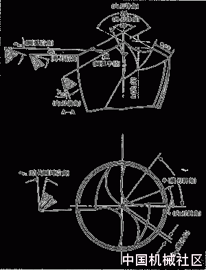

标准麻花钻的角度为啥是118度?

大直径用群钻,小直径没必要,因为群钻磨制麻烦,3尖7刃。又要保证各个角度,手工磨制标准群钻基本很难。
' W9 @. h0 s/ d) f5 T2 P) D) {8 p* P! P9 u, |* r- ?% e+ a
现在一般用的都是变形的群钻。大概有个意思就行了。

标准麻花钻的角度
因为钻头标准当初制定时,各个生产厂家的标准不一致,为了标准的一致性,经讨论协商后,约定按当时各厂的标准和参加标准起草单位的数量相除最终得到的数为标准,这就是118度角的来历
发表于 2007-12-3 13:13:23 | 显示全部楼层
钻头的钻尖角度
高速钢钻头的钻尖角为118度;硬质合金的钻尖角为140~150度,硬质合金钻头工作钻头的角度为140度,引导钻的钻尖角为150度
发表于 2007-12-9 14:14:40 | 显示全部楼层
嘿嘿,多年了还真没仔细想过为什么是118度,楼主是个有心人———那!现在想来应该是此角度能达到最经济的切削性能。
发表于 2008-4-19 01:04:36 | 显示全部楼层
一般出口的麻花钻有118度角,118度双后角和135度双后角三种,其中118度角最位广泛,其次是135度双后角。全磨制的钻头大多为135度双后角。
