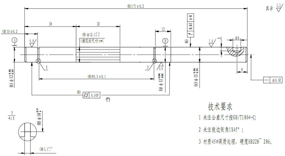

小家电用电机转子轴整体解决方案----如图,讨论

发表于 2008-12-2 23:06:51 | 显示全部楼层
原帖由 zhuoyue7 于 2008-9-13 16:26 发表
我们以前做过微型电机
下料---调质---车加工---粗磨----滚花---精磨(由于滚花过程中 轴的直线度会受影响)所以精磨放在最后
老大,你虽然是做电机轴的,但我不认同你的工艺,调质过后怎么加工槽?滚花好滚吗?精磨放最后?那花会不会磨掉?
发表于 2008-12-2 23:09:43 | 显示全部楼层
原帖由 黄连苦 于 2008-9-13 10:07 发表
本人拙见,请大家不要扔砖头.
下料-------上车(割槽,滚花一起完成)--------精磨轴承位---------钻孔
割槽滚花一起完成,那样的成本还是别做这根轴好,至少我还没见过这样的工艺。[没拍砖,个人而言]
发表于 2008-12-2 23:34:54 | 显示全部楼层
很想给出具体的工艺及设备,但不知道是我的软件原因还是楼主所画图的原因,3处表示直径位置的尺寸重影无法看清楚。
发表于 2008-12-3 18:29:53 | 显示全部楼层
自动车下料,倒角,切槽,一次成型,钻床打孔,无心磨,滚花。
 楼主| 发表于 2008-12-4 07:40:46 | 显示全部楼层
原帖由 雨梦轩 于 2008-12-2 23:34 发表
重新上图(清晰)
发表于 2008-12-4 18:51:37 | 显示全部楼层
自动冲床冲料
校直(视材料情况而定)
粗磨
平一端面倒角割槽
平另一端面倒角
割槽
打孔
热处理
精磨
塞磨两部位  (注意保护B处)
滚花  ( 注意保护整根轴外表)
欢迎拍砖
 楼主| 发表于 2008-12-7 19:39:00 | 显示全部楼层
老大,热处理后变形、弯曲难以处理啊(热处理工序本身保证不了)
