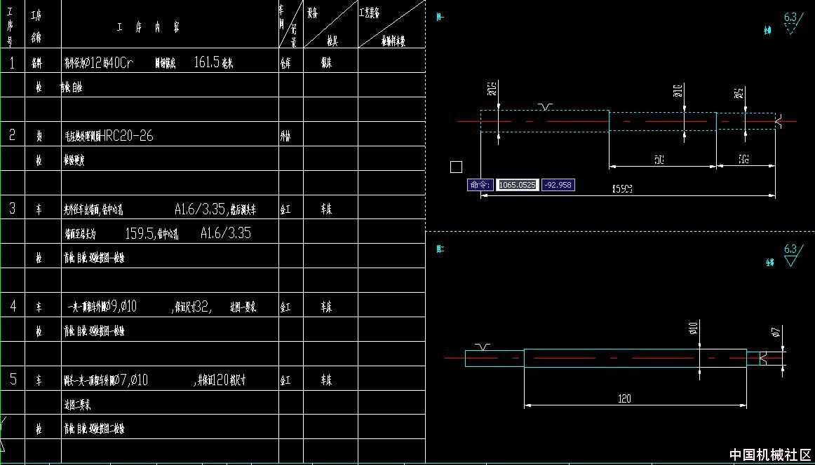

小家电用电机转子轴整体解决方案----如图,讨论
发表于 2008-9-13 16:26:01 | 显示全部楼层
我们以前做过微型电机
下料---调质---车加工---粗磨----滚花---精磨(由于滚花过程中 轴的直线度会受影响)所以精磨放在最后

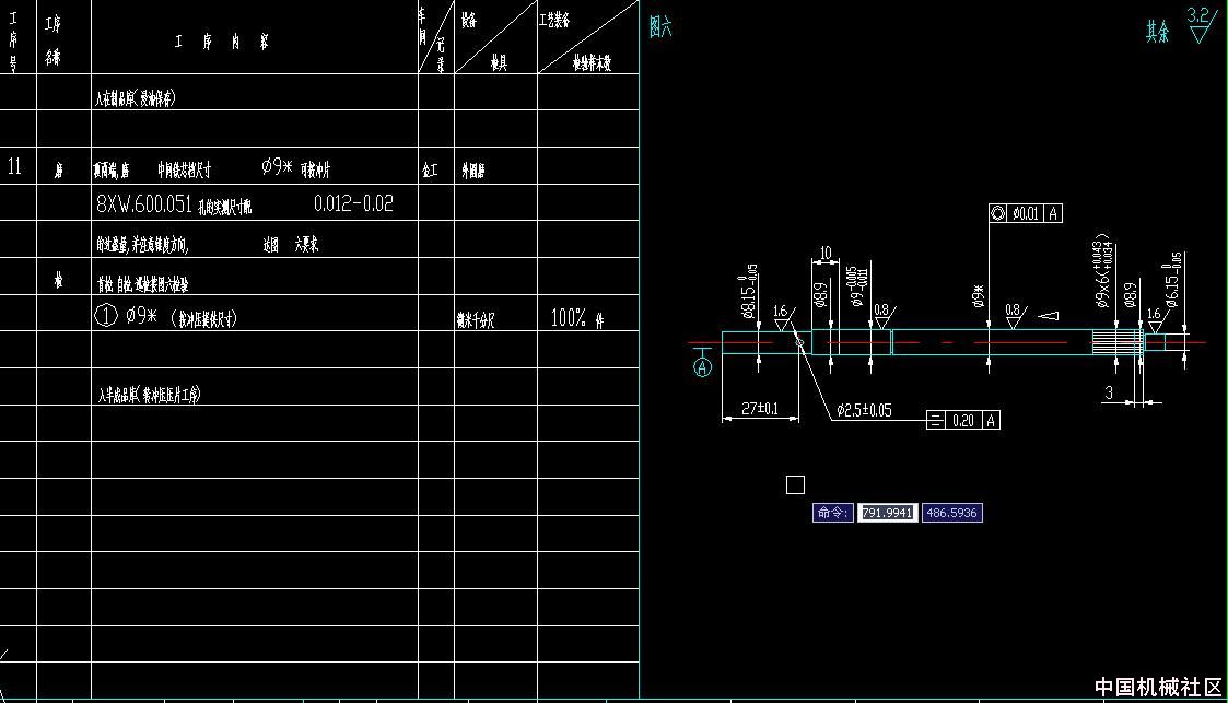

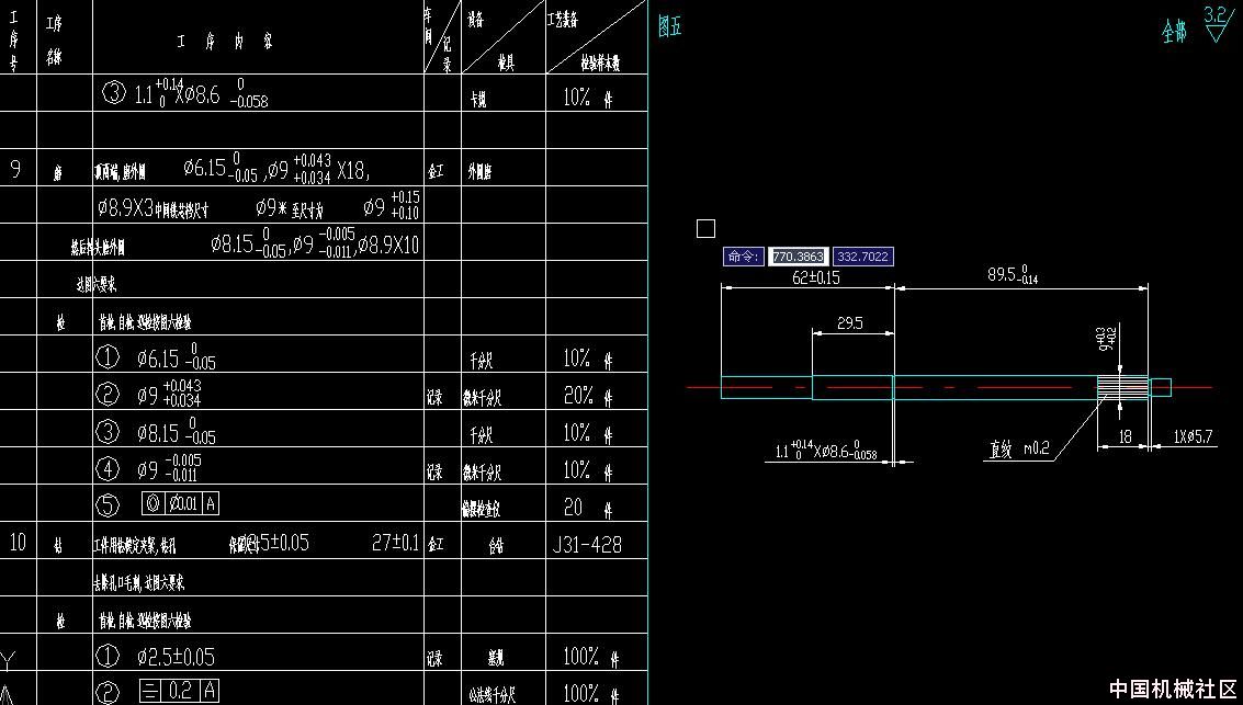

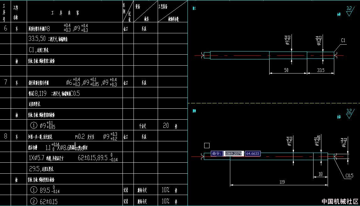

发表于 2008-9-13 16:34:36 | 显示全部楼层
电机轴加工工艺1
电机轴加工工艺1
[ 本帖最后由 zhuoyue7 于 2008-9-13 16:35 编辑 ]
电机轴加工工艺1
电机轴加工工艺1
电机轴加工工艺2
电机轴加工工艺2
电机轴加工工艺3
电机轴加工工艺3
电机轴加工工艺4
电机轴加工工艺4
发表于 2008-9-14 21:37:54 | 显示全部楼层
这个零件在南通做的话大概价格在2块钱
自己做成本控制不了
投资大 人工多
