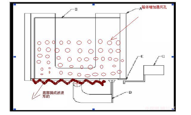

最近设计了一台笔芯自动装袋的机器,包装袋下料搞不好---请教

红楼梦中人 发表于 2008-7-31 16:34
这样的话加料就很不方便了。需要停机后才能加料。
口朝下也可以,上部加装压紧装置。将料尽量压紧,以前碰到过这样的问题。你可以试试看!
