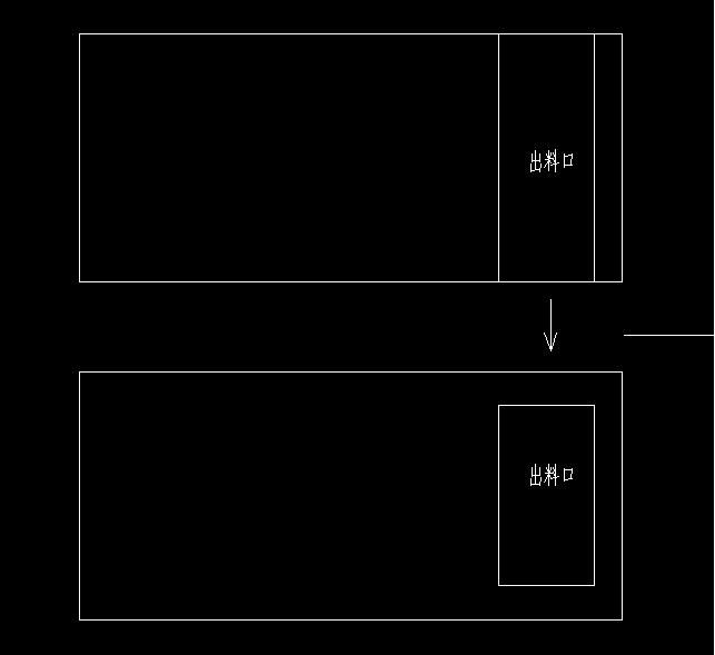

最近设计了一台笔芯自动装袋的机器,包装袋下料搞不好---请教

可否改变下边的开口形状?
或者把将料箱长度缩短点,让袋子尾部向上弯曲
另外,出料口能否改为从上端出料,不过这样改的动作就大了
发表于 2012-11-13 09:29:52 | 显示全部楼层
为何被改成倾斜放置,另外料仓宽度设计略小于笔芯袋宽度,填料时滑移开,减小真空度并减小磨擦面

红楼梦中人 发表于 2008-8-1 09:02
刚到公司打开电脑,感觉还需要补充些说明。
如图所示,图中L值越小,带出第二张包装袋的几率也就越小。但L ...
应该改一下底部托板形式。
