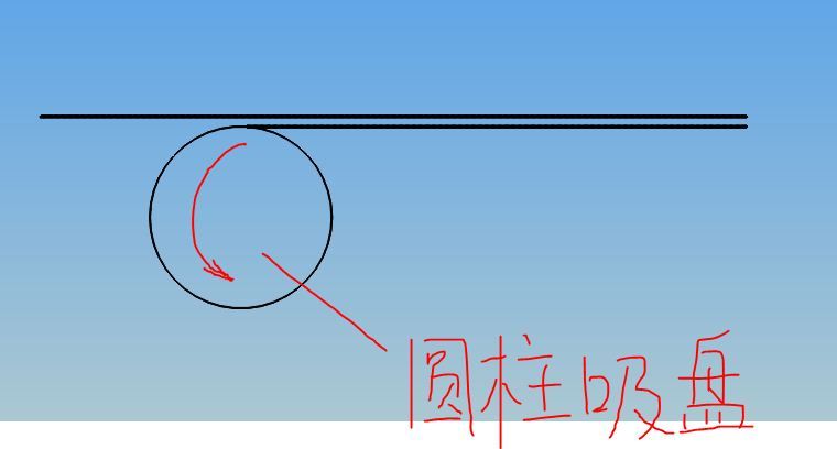

最近设计了一台笔芯自动装袋的机器,包装袋下料搞不好---请教

考虑一下把吸盘缩小,做一个圆柱吸盘(就是圆柱状的上面布满小吸盘),卷吸,由于塑料有一定的弹性,第一张和第二张之间不管是什么力黏在一起,卷取的话,自然都能完全分离,至于分离之后的事,原来的机构在稍作变动也能用
发表于 2012-12-4 13:55:01 | 显示全部楼层
吸嘴吸住时往后行走一小段,目的是让最下面一层包装袋拱起,减小最下面的一层和倒数第二层的静电,若加上除静电装置会更好。我曾经分离偏光板就是用的这种方法。可以试一下。

这个我之前做纸板试过   在抽纸处加一个毛刷 利用毛刷的绒毛就可以防止出两张

红帆船 发表于 2008-7-31 16:23
为什么不考虑把料仓变为开口向上的,下面加一个弹性顶升结构,再从上面吸塑料袋呢?
反过来也一样可以呀,从底下加一片顶块,估计就跟不出来了。
