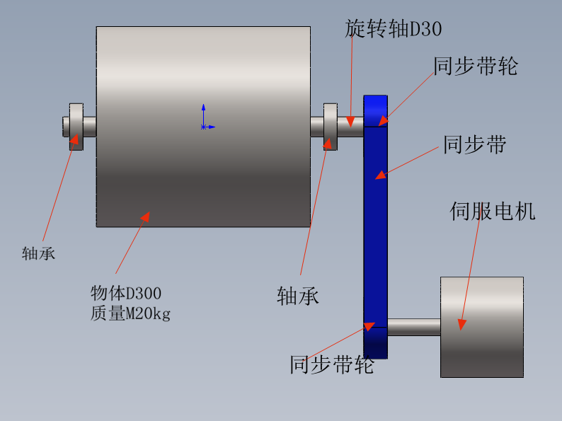

如图,选用伺服电机,这个惯量是怎么计算的,谢谢大家

I=1/2*m*r^2*i^2
m-质量
r- 圆柱体转动半径
i-同步带传动比
发表于 2018-11-6 14:05:52 | 显示全部楼层
你这个是纯转动惯量,惯量从负载端折算到马达端的公式为:物体本身的转动惯量/减速比的平方,减速比=大齿轮齿数/小齿轮齿数,而物体本身的转动惯量计算,你可以直接在3D软件里抓,分布均匀的话,你也可以通过圆柱体转动惯量的公式计算,百度一下就有的,这里的D300物体、轴等,都可以这么换算到马达端。

3楼正解,
1 可以三维建模后查询惯量值,然后换算到电机端等效转动惯量(百度文库很多相关资料)
2 常用结构,比如上图,一般的伺服电机选型软件会常备这些模型,可以直接输入参数计算
发表于 2018-11-6 14:34:02 | 显示全部楼层
还少几个条件,1;同步带轮直径。2;定位时间。3;转速

发表于 2018-11-6 20:32:51 | 显示全部楼层
这个需要表格计算公式来算的,
发表于 2018-11-6 22:20:56 | 显示全部楼层
按照3口说的手动计算下,掌握了方法之后可以用软件计算。如果一直用软件计算,自己永远不懂计算方法,稍微变化一下,又不会了。
