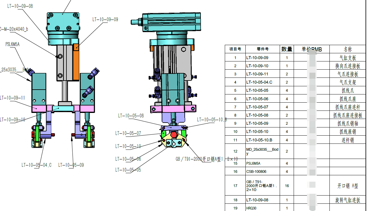

问大家一个solidworks明细表的问题

我感觉是属性没连接好吧,连接好就自动生成了
发表于 2018-11-1 15:47:59 | 显示全部楼层
他是压根没填,那个焊接的也是那个文件自己生成的,他以为只有在模型属性里填
我一般都是在出图在图纸标题框里填,因为都要出图
发表于 2018-11-1 15:53:39 | 显示全部楼层
我一般都是在出图在图纸标 ...
我自己做了个模型的属性模版,我每次在三维模型填好属性就行了,没在工程图修改过
发表于 2018-11-1 15:55:00 | 显示全部楼层
我一般都是在出图在图纸标 ...
4楼前辈那个自定义属性就是自己做的吧
发表于 2018-11-1 15:59:45 | 显示全部楼层
模型里填也可以的,不过我不喜欢模型里填,我只需要填标题栏里需要的就可以了,模型属性里相对多了点项目,我也没整理,反正都是链接的,好多属性出图才需要,模型有时候就是一个草图,没必要填那么仔细

发表于 2018-11-1 16:09:38 | 显示全部楼层
风刃 发表于 2018-11-1 15:59
模型里填也可以的,不过我不喜欢模型里填,我只需要填标题栏里需要的就可以了,模型属性里相对多了点项目 ...
嗯嗯,都是根据需求来的。我做的自定义属性表只保留我出图需要几个项目,用不上的都省去了。工程图需要每个栏目去点,自定义属性列表我挨着填往下回车就行了。最主要还是个人习惯,我同事也是工程图挨着填

发表于 2018-11-1 23:17:47 | 显示全部楼层
数模的属性是否关联正常?
