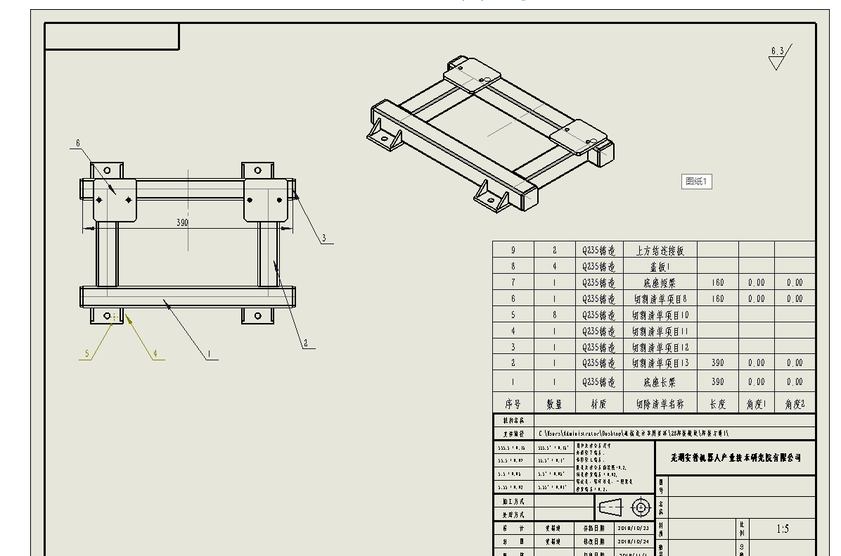

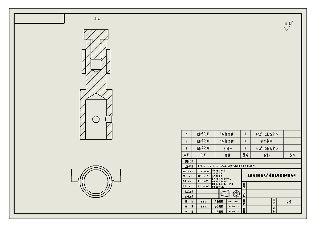

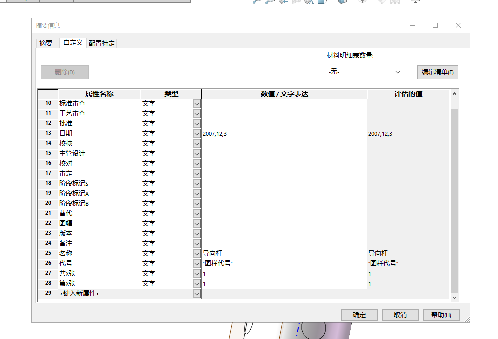

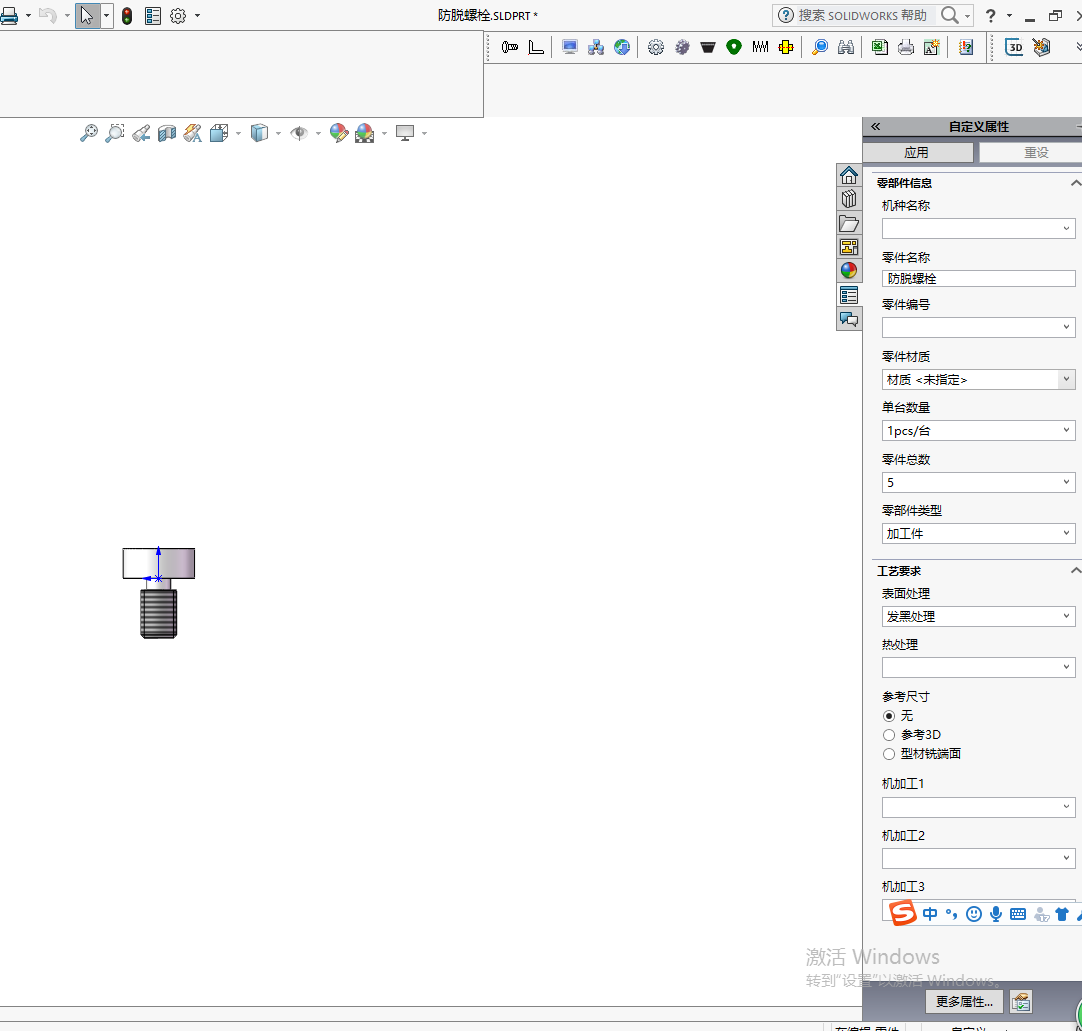

我在用solidworks制作工程图时,为什么用模板做的,代号,名称都不显示,那个导向杆是我按下图在属性里面编辑的,为什么要手动写在零件属性里,在工程图明细表才可以显示,应该在明细表中可以自动显示啊,如果要是手动在零件建模属性里一个一个写那多麻烦啊,,我记得我之前做焊接切割清单时,导入模板,所有的焊接件都自动显示了,
 楼主| 发表于 2018-11-1 13:17:58 | 显示全部楼层
这种模板里面的零件名称,长度都可以自动显示

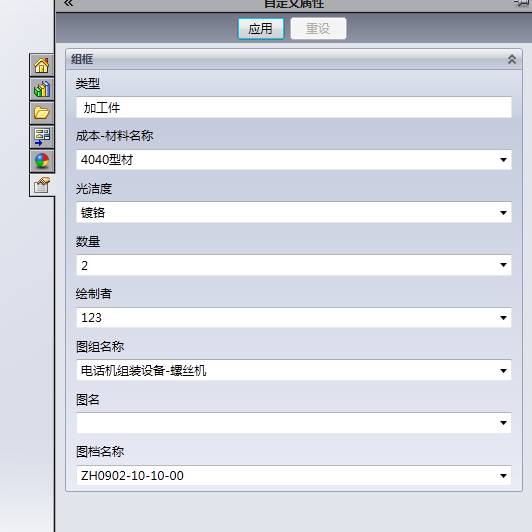

发表于 2018-11-1 13:21:19 | 显示全部楼层
写的很多,不全看了,我说说我的看法
首先要图框里图纸信息都全填了,而且像图号,名称,材料都连接到属性里,保存后这些数据就保存到每个零件的模型和图纸里,在总装配调用的时候,生成的材料明细可就可以调取这些数据。
大概意思就是建模的时候不用把这些数据写到属性表里,但是出图纸的时候要在链接的属性里把这些数据都填上,然后也就会自动保存到模型里去

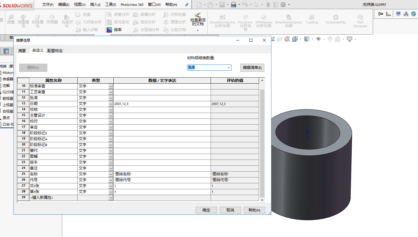

发表于 2018-11-1 13:38:51 | 显示全部楼层
编辑 的是属性  标签 不是 属性哥哥

发表于 2018-11-1 13:53:23 | 显示全部楼层
明细栏各行的标题要与你的属性的标题对应
 楼主| 发表于 2018-11-1 13:59:06 | 显示全部楼层
老马的外套 发表于 2018-11-1 13:38
编辑 的是属性  标签 不是 属性哥哥
我看了,是一样的好不好,下面的更多属性就到我那个界面了。

切割清单也要一项一项写属性的
