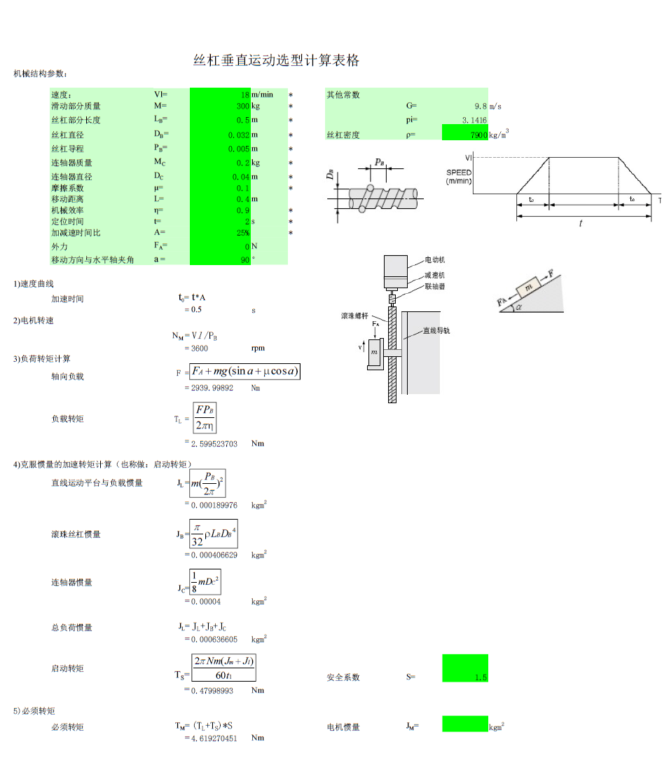

第一是你的丝杆的导程,导程越小所需扭矩越小。第二,安装精度,四根轴的平行度和垂直度必须有保证,最好再增加一层平台,用八个直线轴承来确保平台不倾斜
刚看了你的补充,步进电机速度越快扭矩越小,降低速度试过吗?或者换成伺服电机试过吗?  发表于 2018-10-30 13:12

用的直径32导程5的滚珠丝杆,之前是电机转速快了没有力,客服说1000转能保证3NM的扭矩的 结果没有  把速度调低后 力是上去了 但是还是达不到要求,可能就钣金部分精度不够 还在检查中

速度调小了 但是还是达不到要求 可能精度不够 考虑换电机试试

计算负载的时候包括平台了吗?理论上只要变速比足够大,电机根本不是问题,关键是你的速度。
安装调试也很关键,5根轴必须绝对平行并垂直于支撑平台

包括了  检查下来的结果是 放上负载平台会偏 然后电机抱死

用的直径32导程5的滚珠丝杆,之前是电机转速快了没有力,客服说1000转能保证3NM的扭矩的 结果没有  把速 ...
还需要补充的参数:1.您的螺杆多长?
                             2.您的同步带比值是多少?                             3.您要达到的直线速度是多少?
发表于 2018-10-30 15:36:46 | 显示全部楼层
1、从计算来看看,静止时轴向负载扭矩为2.6N·m,而你的马达扭矩为3N·m,而且还是在1000RPM时,所以你的最大不能超过速度1000*5=5m/min,这是否能满足你的要求?
2、从你的图片里看,应该还有一个皮带减速机构,速比不知道。但是减速过后,你的上升速度会降低更多,从你的描述来看,对速度是有要求的,那么是否为了提高速度,马达转速已经超过了1000Rpm?或者加速时间太小?
3、精度不足的问题会导致上升摩擦力增大,目前结构已经做好了,建议你调整加速时间和最大速度两个值,来确定摩擦力的数据。如果满足要求,则不需再改,如不能满足需求,则根据得到的摩擦力数据,重新选择更大的马达尝试。

螺杆是180MM  同步带2.5  速度要求30mm/s
