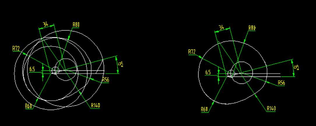

请问R72这个圆弧怎么画出来

R60圆弧中心线的水平线向上偏移6.5,画一个R12的同心圆,右侧交点即为R72圆弧的圆心。
发表于 2018-10-30 10:53:32 | 显示全部楼层
端点+相切吧,R60是不是1/4个圆
发表于 2018-10-30 18:29:19 | 显示全部楼层
PM2.5~ 发表于 2018-10-25 16:11
找到R72的圆心就可以了,不知怎么上传图片,R60的中心线向右偏移10.087及向上偏移6.5的交点就是R72的中心线 ...
我用proe画出来了,确实要向右偏移10.087就能画出来了。
