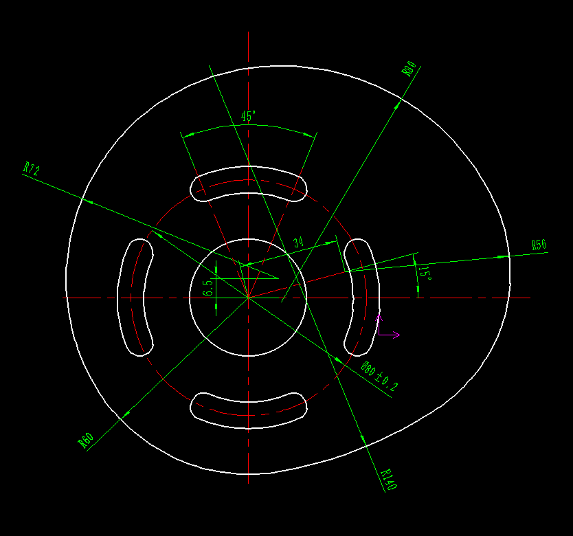

请问R72这个圆弧怎么画出来

发表于 2018-10-25 15:29:24 | 显示全部楼层
R56圆有定位尺寸可以画之后相切弧一段段辅助线画过去
发表于 2018-10-25 15:30:34 | 显示全部楼层
圆弧链接 要技术的呢
 楼主| 发表于 2018-10-25 15:32:31 | 显示全部楼层
R72就能画出来吗
 楼主| 发表于 2018-10-25 15:33:18 | 显示全部楼层
jiangsuwanhua 发表于 2018-10-25 15:30
圆弧链接 要技术的呢
怎么弄呢
发表于 2018-10-25 16:11:40 | 显示全部楼层
找到R72的圆心就可以了,不知怎么上传图片,R60的中心线向右偏移10.087及向上偏移6.5的交点就是R72的中心线。
发表于 2018-10-25 16:13:41 | 显示全部楼层
先画R60,R60中心线向上偏移6.5,R60中心画R12圆,与偏移水平线交点做R72,做R56,R72、R56圆心分别做R8、R24圆。圆心做R80,类似R140
发表于 2018-10-25 16:29:06 | 显示全部楼层
不会要用尺子、圆规画?如果其他圆弧都画出来了的话 就用CAD相切功能就可以了

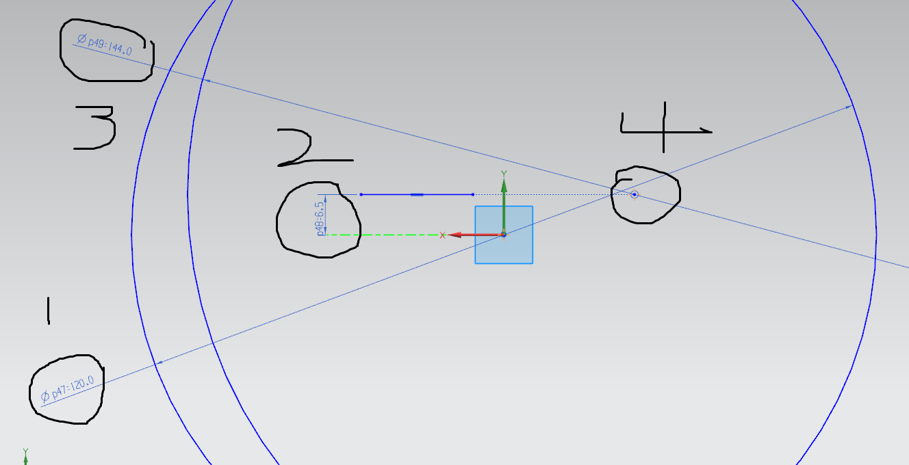

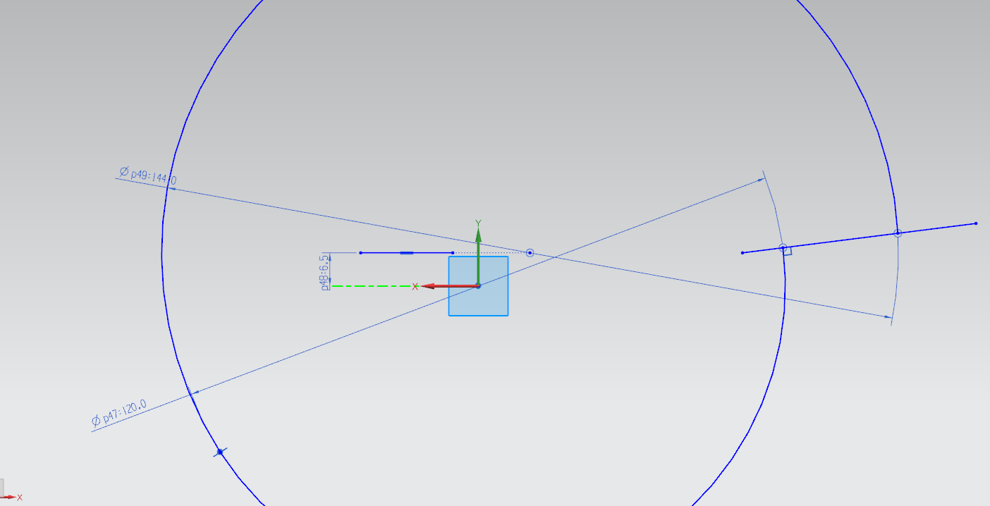

发表于 2018-10-25 16:31:42 | 显示全部楼层
1.png 首先画一个R60的圆 固定,然后找一个水平线上移6.5 固定,再花一个R72的圆  ,圆心固定在线上,
然后两个圆相切,去除多余的线就出来了
不是吧,贴主给的图6.5是竖向标注,不是对齐标注  发表于 2018-10-29 08:15
R72的圆心要用R60的圆心画个R12的辅助圆,R12圆与偏移6.5的水平线交点就是R72圆心  发表于 2018-10-27 22:28
我也这么想的,只能通过约束,计算确实不知道如何计算  发表于 2018-10-26 15:16
发表于 2018-10-25 16:32:07 | 显示全部楼层
像这种拼凑起来的低速凸轮完会没必要去抄,了解凸轮的话上直接一个凸轮挂几分种搞定.目测基圆半径R60,推程30,近休止角90度,远休止角90度,推程角135度.回程角45度.R72与R80是推程部分,一条MS修正曲线即可,硬拼出来这种两段圆弧.
