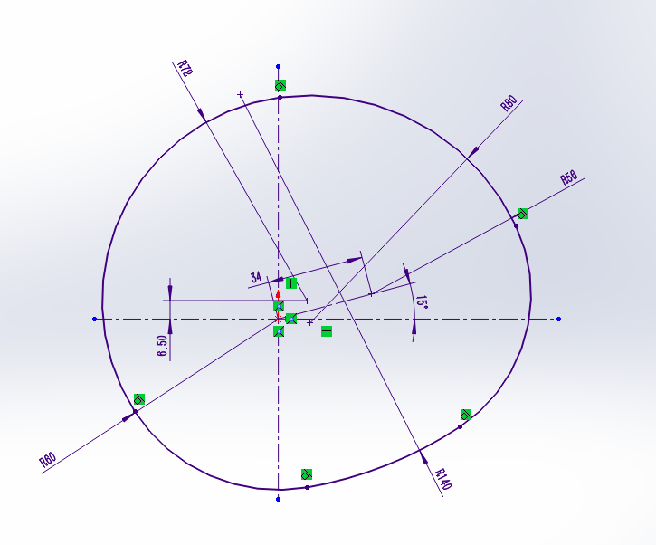

楼主: wx_UEdSE7Tq
请问R72这个圆弧怎么画出来
发表于 2018-10-25 16:41:14 | 显示全部楼层
好像切、切、半径。
但仔细一看又好像不行啊。
发表于 2018-10-25 16:49:52 | 显示全部楼层
不知道,但是用solidworks试了下,可以画出来

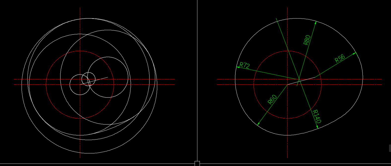

发表于 2018-10-25 17:21:13 | 显示全部楼层
捕获.PNG 论尺规作图的重要性!!!

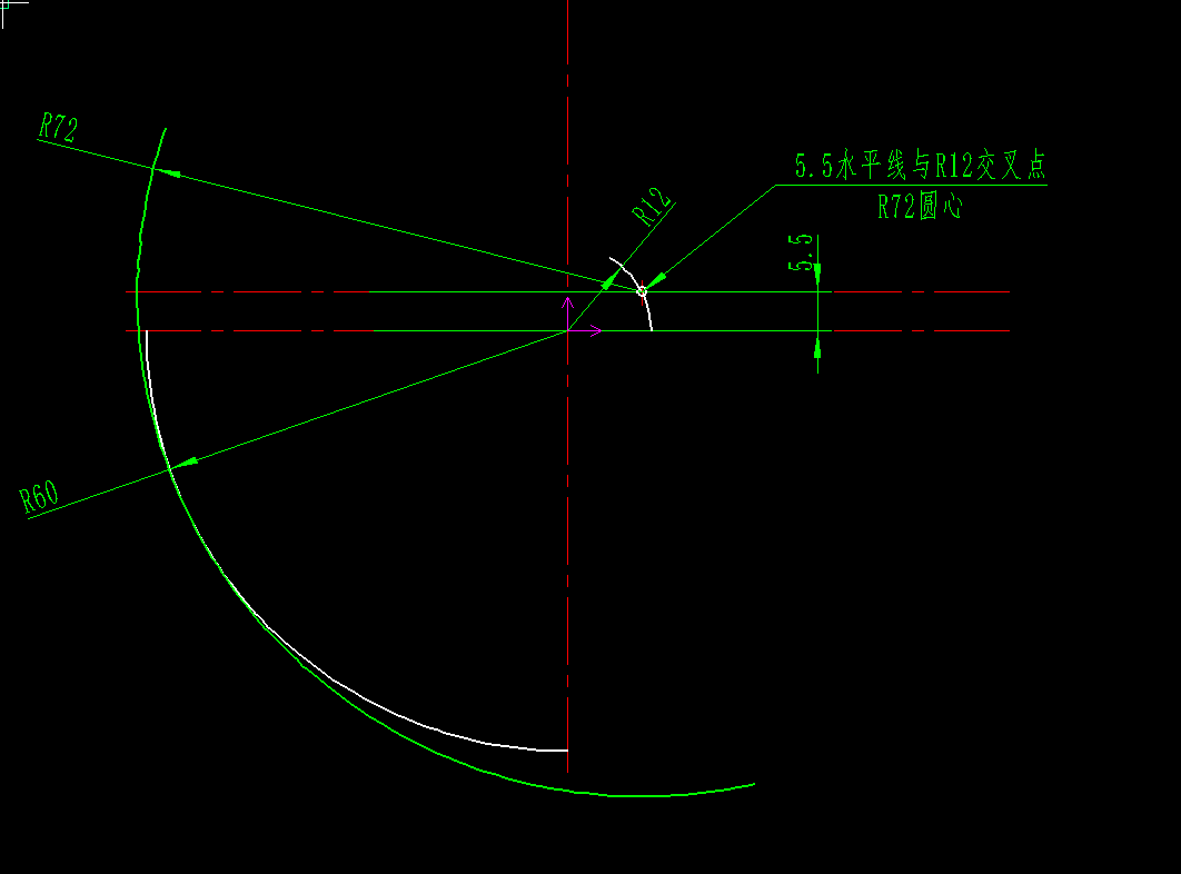

发表于 2018-10-25 19:39:42 | 显示全部楼层
72和60是肯定相切的,不然无解了。这种相切是内切,中心距是半径差的绝对值,就是12,以其中一个圆的圆心(0,0)画半径是12的圆与6.5偏移线的交点就是72圆的圆心

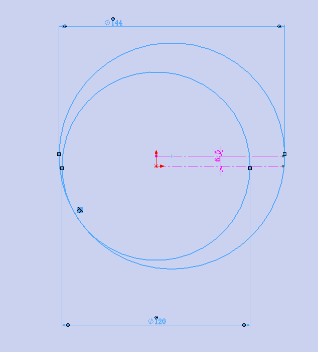

发表于 2018-10-26 13:48:37 | 显示全部楼层
如图,先画R60.然后画一条偏距6.5的中心线,然后在上面画R72圆,然后2圆相切
