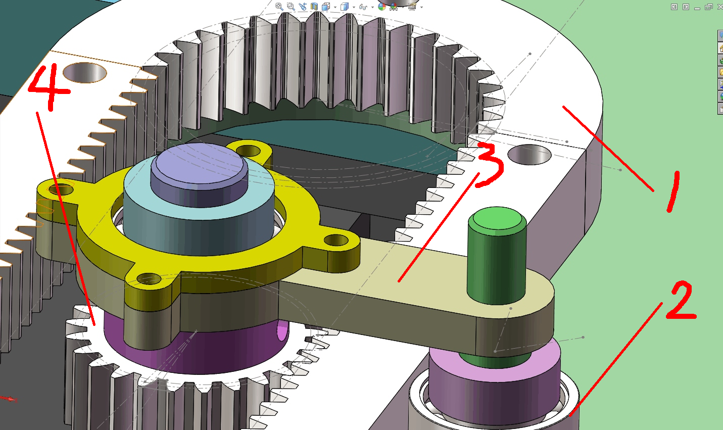

各位大侠好,这是我最近设计的一个装置的某一部分。这两天碰到一个问题,由于本人才疏学浅,同时缺乏实际经验,久思不得其解。故来论坛恳请各位指点一二。
下图中,1为齿框,2为滚轮,3为刚性杆件,4为齿轮。齿轮随轴转动(轴的位置是固定的,而齿框可动),故而在齿轮转动时,齿框也会运动。在齿框运动的过程中,为了避免齿框与齿轮脱离啮合,想了一个歪招,就是通过刚性杆件3下安装一个小滚轮2来对齿框进行限位。这样齿框就刚好卡在齿轮与滚轮之间,二者就不会脱离啮合。但是这样也存在一个问题,就是当齿轮轴稍有偏差(非铅垂时),齿轮和滚轮将彻底卡死齿框,以至于运动不顺畅。严重的话可能齿框就不能运动。为了避免这种情况发生,目前想在刚性杆件3中加弹簧,使之变为弹簧杆件。只要杆件3具有弹性,齿轮轴偏斜带来的消极影响也将降低。现在无奈不知如何改造,恳请诸位指点迷津!

把杆件3,从你图中标注线的地方断开,右边部件加圆柱,套弹簧;  左边部件加工圆术孔与右边作滑动配合,在做一个沉孔存放弹簧; 两部件在弹簧的作用下,流动连接(弹性);固定方式可以用螺钉,也可以铆接;
另外,类似结构也可以设计在绿色圆柱的右侧;

光是3带弹性,机构会憋变形,试试2轴承换外圈带软胶的,从你图上的比例看的话,这个行星轮拐角能过得去么?

将3的右边加长,2的轴安装孔改为腰型孔,再在后面加个弹性顶块,顶住轴

好奇问一下齿框受哪些约束,还有几向自由度呢?

把件2换成聚氨酯轮

齿框可以理解为只能在一个平面内运动
谢谢大侠 弹性顶块不是很理解。。。

还是这个机构,1m/s,载荷40kg,对吧。
滚轮2起加紧齿轮齿条的作用,应该用扭力弹簧,使滚轮比齿轮趋前一点点。
不过上次说过这个结构不是很可靠。
