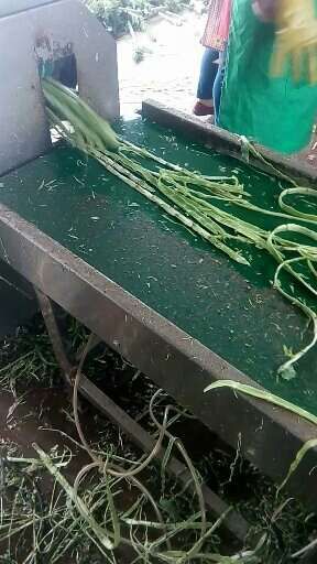

发表于 2018-10-16 10:20:49 | 显示全部楼层
喂我袋盐 发表于 2018-10-16 09:28
保留叶子有点难度,保留到什么程度?
高速运动,叶子难免会打飞了,
我的权限不能链接视频URL地址,只能截图了。这是别人发给我的去皮机现场工作视频截图。
叶子尽量保留,主要是需要控制去皮量。
如果需要进行市场调研,我认为前期主要针对加工厂就可以了。

发表于 2018-10-19 13:52:59 | 显示全部楼层
喂我袋盐 发表于 2018-10-16 09:23
应该没办法精确控制。不下刀之前,不知道它有多厚。
农户的需求也是想尽量节约一点,不要太浪费。
下刀之前有仿形机构控制削皮厚度。刀在后面。
发表于 2018-10-19 18:20:20 | 显示全部楼层
每一条长得都不一样,皮要削多厚,纤维质有多深,不尽相同,
靠弹簧或气压等方式来仿形调节,还是一刀切,只能碰运气。
看农户的接受度,或农户自己手调。
