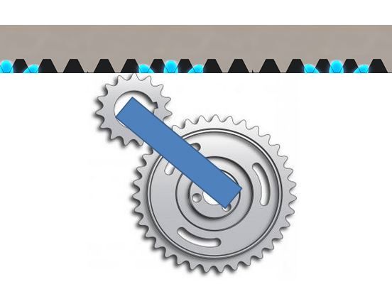

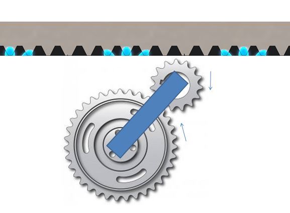

齿轮齿条分离后重新啮合的问题
发表于 2018-9-26 22:27:50 | 显示全部楼层
是否可以考虑增加一个可摆动的齿轮,通过扭力弹簧保持向上的压力,再增加一些限位结构。当齿条下压时,与摆动齿轮接触,没有刚性碰撞。
即使没有啮合,待齿轮转动后,会自然啮合。
发表于 2018-9-26 22:36:23 | 显示全部楼层
是否可考虑图片结构,增加一个小的摆动齿轮,通过扭簧产生向上的力(配合限位结构),齿条下压时,和摆动尺寸接触。当齿轮转动时,会自然啮合。 摆动齿轮.JPG
发表于 2018-9-26 22:41:11 | 显示全部楼层
