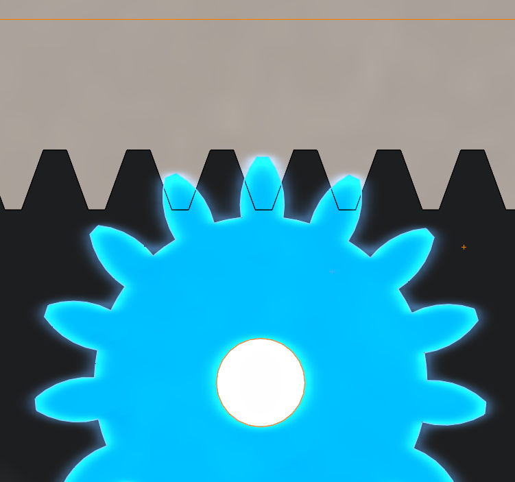

如图所示机构,下面齿轮驱动齿条向右移动,移动到位后,上面齿条会完成向上提升,旋转等动作,动作结束后回来,下降到齿轮上,然后齿轮带动其向左移动。
现在的问题是,齿条完成提升旋转等动作后,回来时精度不可能控制到和刚刚分离时那么精准,那就有可能两者的齿顶面顶住了,导致齿条下降不回来,求助大神~~

发表于 2018-9-20 16:13:02 | 显示全部楼层
齿条下降的同时,齿轮开始空转,这样啮合成功率会不会高很多
 楼主| 发表于 2018-9-20 16:51:12 | 显示全部楼层
我刚想了种实现方法,就是齿轮不做全齿轮,有一部分无齿,齿条上升后,我们控制电机继续转动,把无齿的部分向上,大家看可行否。
发表于 2018-9-20 16:51:25 | 显示全部楼层
好像很蠢的样子齿轮齿条不能一起提升吗?
发表于 2018-9-20 16:55:58 | 显示全部楼层
为什么不让齿条不动昵,上升的零件和齿条之间再做两个零件做定位用
发表于 2018-9-20 17:03:35 | 显示全部楼层
装配都不能保证一次就能装配啮合很完美
发表于 2018-9-20 17:11:15 | 显示全部楼层
分析齿条回来时为什么不能回到原来位置的原因
发表于 2018-9-20 20:17:11 | 显示全部楼层
齿条做个端面定位,每次端面定位后在下降,齿轮上也做个定位点,保证每次齿轮某个齿停在定点处这个不难做。
